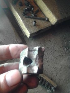

    ОООоооочень аккуратно с ударами при снятии БОЛТА))) Именно ударами я свой и сломал. Я, правда, не грел. Не освоил ещё эту "технологию" при ремонте. Насмотревшись видяшек про этот болт выбивал его перфоратором. И всё получилось. Но при сборке, затягивая новый болт, ухо и отвалилось. Момент при этом был небольшим. Видимо при выбивании появилась трещина.

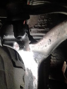

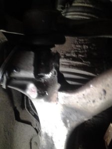

    Столкнулся с заменой верхних рычагов, один раз уже менял при покупке машины. Так тогда в сервисе заменили 3 рычага из 4 х, как сейчас выяснилось. Три сайлента были еще живые, а один с левой стороны задний верхний, просто в хлам! Так вот при снятии этого рычага сломалось ухо, но палец там сидит намертво, только болгарить, в сервисе видимо попробовали его вытащить, он не пошел, ну и оставили его на месте, чтобы кулак не сломать.Короче нужен поворотный кулак левый. ВОПРОС: Они одинаковые с А6 без пневмы? Сколько стоит я в кусе. Ну и разборку с вменяемыми ценами, если кто знает.

    Заехал в сервис. Мужики около часа боролись с адским болтом. Свернули ему шляпку и загнули торчащую резьбу. Стучали пневмоударником и молотком. Надеюсь, уши кулака не полопались.
    После часа безуспешной выколотки болта решили, что деваться некуда, придется все разбирать и снимать его полностью. Разобрали, сняли, нагрели горелкой и потихоньку болт стал подаваться. Постепенно выбили туда-сюда. На все ушло в сервисе у двух мастеров ТРИ ЧАСА.
    Из этого опыта сделал три вывода:
    1. менять сразу оба рычага. Ибо, ради одного так напрягаться глупо. Работа получается дороже рычага.
    2. вместе с рычагами заказывать новый болт с гайкой.
    3. не пытаться выбивать болт кувалдой. Можно нечаянно нае*нуть кулак. Проще сразу все разобрать. Погреть уши кулака и потихоньку выбивать болт.
