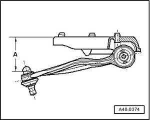

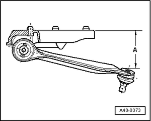

    Прямой рычаг вверху впереди
    – Выставить высоту -A-.
    A = 94 мм ±2 мм
    Рычаг подвески вверху сзади
    A = 85 мм ±2 мм
    Вот так надо, это залог долгожизни сайлентов верхних рычагов. Как это закутачить без снятия стойки с необходимой точностью, я не знаю. Я всегда снимаю стойку и делаю как положено - рычаги ходят долго и счастливо. К тому же по сравнению с выбиванием болта, крепящего рычаги к поворотному кулаку, снятие-установка стойки покажется детским лепетом.

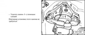

    Автор видимо под направляющими имел ввиду [​IMG]
    Шайба позиция 3. Ставится на заводе для удобства сборки. Она удерживает стойку даже в отсутствие трёх верхних болтов. При последующих ремонтах выбрасывается.
    Снимается эта шайба слегка геморно. Но настоящий ад при замене верхних рычагов - это болт, стягивающий шаровые наконечники вышеобозначенных рычагов. Про этот болт кто только не писал. Это ад адский. Я не профессионал, поэтому могу только на своём небольшом опыте заявить: лучше его высверливать. Выбиванием я лично сломал одно ухо в поворотном кулаке. Он очень хрупкий. А вторую сторону высверливал. Долго. Трудно идти строго по оси. Но лучше так, чем новый/БУ поворотный кулак за 25/15 тыр.
    И ещё. Лучше стойку снять с авто целиком.
    Пневма, естественно, в домкрат. Перед вывешиваем (весь, или нужно будет откручивать стабилизатор). Колесо снимаешь. Пневмотрубку смело откручиваешь и выпускаешь воздух. НЕ ОТКРУЧИВАТЬ КЛАПАН, ТОЛЬКО САМУ ТРУБКУ!!! Как я тебе уже писал, в стойке остаётся некоторое остаточное давление, по моему около 3-х атм. Адский болт по любому откручивать надо. Потом нижний болт стойки, разъёмы, датчик уровня.
    Потом три болта под капотом. И, у кого есть, шайбу с направляющей. У меня была только с одной стороны. Дальше просто вытаскиваешь стойку.
    Если не учитывать секс с болтом и шайбой, то на снятие стойки надо 30-60 минут.

    [​IMG] Вот картинка направляющей и шайбы
