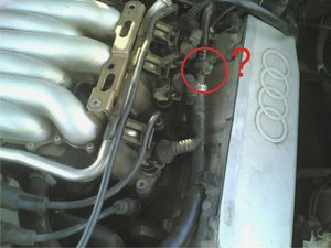

    посмотрите на фото, я выделил, это и есть обратный клапан? или что это за аппендикс...

    Да, это он.
