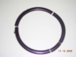

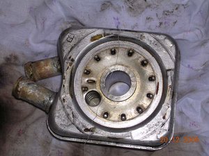

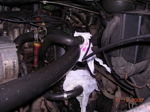

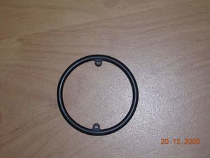

    Перво-наперво откручиваем маслофильтр. Освобождаем шланги охлаждающей жидкости с 2х трубок теплообменника. При этом потеряем граммов 20 ОЖ (я заткнул шланги обычным куском тряпки обмотанной в полиэтиленовый пакет). Затем берем головку на 27 и выкручиваем гайку. Снимаем теплообменник. Тут надо быть аккуратней, потому как будет вытекать немного масла и ОЖ (я попачкался немного, не заметил, так как было уже темно). Затем снимаем само уплотнительное кольцо ( у меня отошло без всяких отверток, пальцем, только на 3 части разломалось). Ставим новое на корпус теплообменника и начинаем собирать все детали. Не уверен, надо ли было обмазать кольцо герметика, но пока не протекает.
    Правда я кольцо прождал ровно неделю и пришлось стать на время пешеходом :cry2: . Еще вчера, когда до получения кольца оставалось 2 часа в голову пришла идея замкнуть трубкой выходы с термостата (на теплообменник которые идут) скрутить штырь и повесить фильтр без охладителя. Но это на следующий раз так сделаю (тьфу тьфу). А еще подходит прокладка от масляного фильтра :moroz: но это мне тоже после уже в голову пришло.. перед установкой прокладки. Тоже на будущее.

    а точно прокладка от фильтра масла подходит под теплообменник? именно от Ауди фильтра?

    я вчера мерял от обычного фильтра советского за 60 рублей (самый дешевый в ближайшем магазе) встала по диаметру так как надо. единственно что она по высоте больше. но прижмется.

    а я мерял от фильтра 2106, когда проводил эту операцию, прокладка окказалась на пару мм больше диаметром
