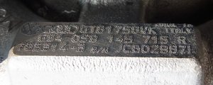

    На старой накрылся блок управления турбиной. Симптомы были такие: на холодную все работает отлично, как только нагревается - блок управления начинал глючить ((
    Вчера заменил полностью турбину.
    Номер моей родной 059 145 715 R, я поставил 059 145 721 E (по etke она идет на BPP). Надеялся что подойдет. Номера блоков управления одинаковые 6NW 009 483.
    В результате после установки новая тубина работает не корректно (
    Плиз подскажите, можно с этим что нибудь сделать? Может какую адаптацию или что то типо этого?
