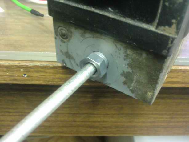

    Тормозные трубки на ABS и под машиной я заменил на нержавеющие. Теперь у меня тормозные трубки из нержавейки !!!
    Кстати всем рекомендую ставить тормозные трубки из нержавейки. Они по крепкости не уступают родным стальным! А по цене дешевле родных!
    Вальцевал вот этим
    Можно вот этим (VAG набор) VAS/VAG номер: 6056
    Родные трубки за 10 лет у меня превратились в труху.

    Это не реклама. Вы сами можете купить нержавейку, а развальцевать например в южке.
    Просто я хочу донести до вас, что нержа прекрасно подходит на замену оригинальным трубкам. И не надо её боятся.

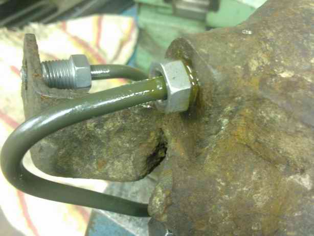

    Например мой друг большой фанат оригинальных запчастей купил трубку VW 111611998 4,75Х0,7 вот тут http://www.simvol7.ru по 254.59руб за метр. Приятная зелененькая трубочка, внутри с медным напылением (родная). Оригинальные гайки к трубке по моему по 60 руб.
    Вот как это выглядит:
    А мог бы купить за эти деньги метр с лишним нержи и не париться.
