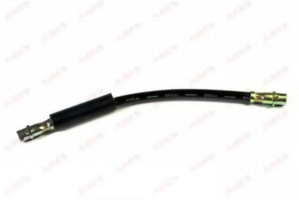

    Поменял шланги и заметил что у них с одной стсороны есть какая-то дополнительная резиновая насадка утолщение (вот [​IMG] ). Зачем она? И в какую сторону её ставить? фотки из интеренета не мои, стрелки тоже не мои к этому не относятся. Я ПРО ЛЕВЫЙ ШЛАНГ ближе к двигателю который.
    так : [​IMG]
    или наоборот к двигателю так: [​IMG]
    у меня до этого утолщения были в сторону двигателя, а на картинках и так и так. как правильно? и зачем они?

    Ставлю с допоблаткой к стойке и считаю так правильнохренпереубедишь.

    Кучу картинок пересмотрел как у кого стоит... тормозной шланг...:) У кого как.
    У меня лично стояли этими уплотнениями в сторону двигателя, а не у стойки.
    Как правильно-то???
    Я понимаю что если в сторону стойки то самое слабое место (в котором часто рвётся) будет в уплотнении и там не будет перегиба, но у меня же стояло не так и у половины народа на картинках стоит уплотнением к двигателю. Правда у половины)
    Мне бы что-то весомое типа инструкции в elsa и я бы заткнулся)
