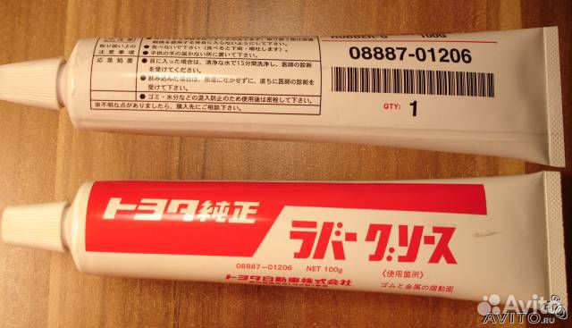

    Тоже когда-то пользовал графитку. Однако, когда обнаружил, что она однажды как-то очень быстро "закоксовалась" при целом пыльнике, озадачился. Теперь пользуюсь такой:
    Смазка направляющих Toyota 08887-01206
    И, главное, цвет мой любимый, пролетарский :).
