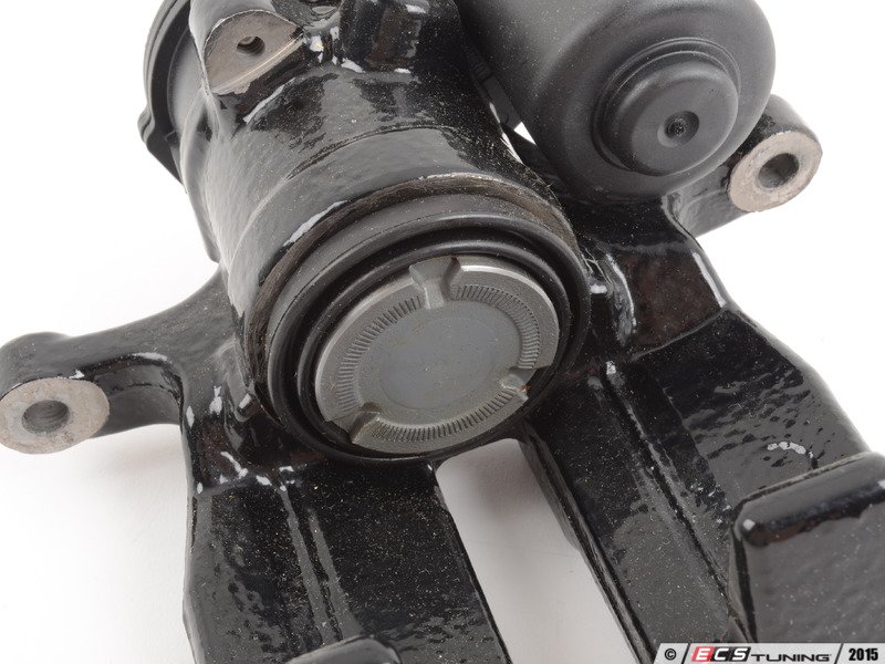

    Планирую заменить:
    передние пружины и амортизаторы;
    задние пружины и амортизаторы;
    тормозные диски и колодки по кругу.
    По подвеске и передним тормозам у меня вопросов нет.
    А вот зад меня несколько смутил.
    Инструмент есть, в том числе и универсальный набор для работы с суппортами, также есть "Вася"
  9. _Oleg_
    _Oleg_ Завсегдатай
    11 авг 2015
    606
    A6C7 3.0tdi 2012г.
    Фото оригинального суппорта:
  10. Garage.Inc
    19 дек 2006
    17.632
    Литва
    cannondale sl2
    справишься:thumbup:

    Таки, чтобы отпустить (развести) задние колодки с помощью Уаси машину можно и не ставить на домкрат. Это раз.
    Второе - Уася разводит сразу обе стороны.
