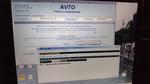

    Где-то в 17-й группе "панель приборов" , можно отключить сигнал "тормозная накладка". Вчера искал, но не дает галочку поставить.
