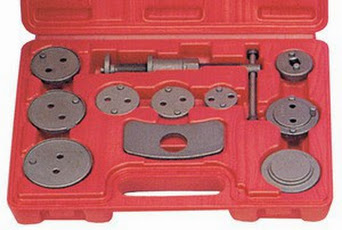

    По поводу отжатия тормозного поршня. Чтобы не было колхоза как у меня и, увы, как в большинстве автосервисов, когда поршень отжимают монтировкой. Есть такая приблуда для отжима поршня. Если у вас много сил, то, конечно, жмите сами. Либо купите вот такую. По сути те же тиски, о которых я предполагал выше. Лично я себе куплю :) Более того, есть приблуды, которые крутят тормозной поршень. Это для задних колодок для суппортов, которые крутятся.
    Стоят от 700 до 1,5 тыс рублей, в зависимости от набора.
    Универсальные для переда и зада (вкручивание)
    Вот такие, например. Поиском ищите: приспособления для разжатия (вдавливания, сведения) тормозных цилиндров. И для задних, там где ввинчиваются, - приспособление для ввинчивания тормозных цилиндров.

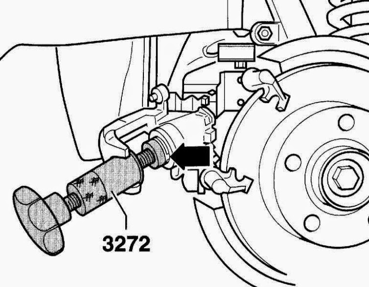

    Вот есть некий инструмент VW3272. Она с зубцами для вкручивания. Об универсальных я написал выше, есть и дешевые. Нужно посмотреть дилерское руководство для сервиса Ауди и посмотреть подходит ли такой прибор. По идее да. Набор универсальных с разным диаметром тормозного цилиндра.
    На А6 С6 есть 2 ветки обсуждения, как через Вагком переводят суппорт в сервисный режим и меняют. На А6С7 будут другие коды через Вагком.

    2. что вы собрались вкручивать на (заднем) суппорте с электромеханическим приводом стояночного тормоза? :shock:

    подобный инструмент используется для моноблоков типа брембо. с калипером справляется любой универсальный набор из приведенных выше.

    2. Задние на А6 С7 я еще не менял. Т.е там не вкручивание а просто автоматика? Через вагком?

    vcds необходим для установки электромеханического привода в сервисное положение. после этого поршни вдавливаются соответствующим инструментом.

    Такой?
    Тогда это не должно быть сложно.
