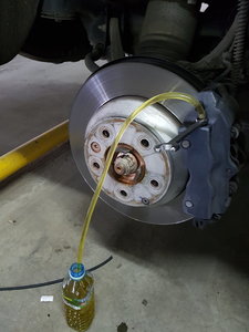

    Никакой экзотики в замене тормозной нет...вагком не нежун
    Всё делается за полчаса по старинке методом "качай-держи"
    Первое...с чего надо начать...это откачать шприцом из бачка старую жижу до минимума (это где-то грамм 300-400 у меня вышло на Q7) и залить свежей.
    Последовательность прокачи следующая (по протяжённости магистралей...начиная с самого дальнего колеса от бачка...если последний расположен слева по ходу движения авто):
    1 - Задний правый тормозной суппорт
    2 - Задний левый тормозной суппорт
    3 - Передний правый тормозной суппорт
    4 - Передний левый тормозной суппорт
    Если на суппорте 2 прокачных штуцера (воздушники)...то сначала прокачиваем внешний...потом внутренний.
    Самое долгое колесо - это заднее правое...самая протяжённая магистраль + остатки старой жижи в бачке и главном торм. цилиндре.
    Заднее левое уже быстрее...т.к. старая жижа только в магистрале до него и в суппорте.
    Передние - там вообще пару раз...3 минуты и уже свежая пошла.
    Процесс прост до невозможности...
    Предварительно очистить место установки штуцера щеткой и пробрызгать каким-нибудь очистителем тормозов...чтобы в процессе откручивания/закручивания воздушника в резьбу не попала грязь...
    Накидываем на штуцер накидной ключ...далее прозрачную силиконовую трубку и в бутылку. Напарник делает 5-6 качков педалью и зажимает её. Ты отворачиваешь штуцер на полоборота и наблюдаешь...как пошла грязная жижа. Потом перекрываешь штуцер...а напарник снова делает 5-6 качков и зажимает педаль. И так до тех пор...пока не пойдёт свежая жидкость. Плюс контролируем пузырьки воздуха...чтобы выходящая жидкость была без них. По ELSA с каждого колеса надо сливать по 200мл. Я перестраховываюсь и сливаю побольше (благо цена на оригинальную тормозуху не кусается...литр около 600руб).
    Если следовать рекомендации из ELSA...то 1л свежей жижы будет вполне достаточно...чтобы прокачать всю систему.
    Естественно...контролируем уровень тормозухи в бачке и не допускаем его падения ниже отметки MIN...периодически подливая свежей.
    На этом все.
    В итоге новой жидкостью вытеснили всю старую без каких либо воздушных пробок и т.д.
