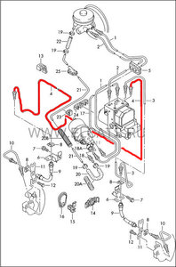

    Помогите! Как поменять тормозную трубку с минимальным разбором подкапотного пространства? Трубка передняя правая.
    Придется откручивать от распределителя ABS. Как сделать, чтобы не возникло проблем с ABSом?

    Уже откусил. А вот как новую проложить теперь? Есть, наверно, способ как новую формованную трубку установить без особых усилий, откручиваний и снятий?

    прокладывать как старую, иначе никак) если не лезет где можно разогнуть и потом подогнуть на место - не сломается если без фанатизма

    А что с ABS делать? воздух туда не попадет?

    прокачается как обычно проблем, не вижу. лучше конешно при заведеном двигателе.

    При заведенном??? А как же слова из руководства по ремонту: "необходимо отключить минусовую клемму АКБ" "В случае попадания воздуха в распределитель ABS, обратиться к оф.дилеру для прокачки системы с помощью спец. оборудования"
    Ведь при заведенном двигателе открывается клапан блока ABS, и воздух непременно попадет в него!
    Коллега по работе (отдел по испытаниям тормозной динамики), посоветовал не заводить, открутить трубку от ABS, прикрутить новую (заблаговременно наполненную тормозной жидкостью из шприца), открыть клапан прокачки на суппорте, и до упора нажать на тормоз. А дальше по схеме.
    Что скажете?

    нальешь в бачок - откроешь штуцер, оденешь трубочку и протечет. можно слегка поддавить насосом в бачок не сильно не более 0.5 бар( это если помошника нет). потом все равно прокачать желательно с педалью

    не понял насчет насоса и помощника? что делать если нет насоса, но есть помощник?) какие его обязанности кроме как на педаль давить?

    И машину все-таки завести?

    конешно завести, что ей станется то, качать легче просто будет с вакумником
    тогда пусть помошник давит на педаль как обычно. с насосом это когда один прокачиваешь. избыточное давление продавливает тормозуху и выгоняет воздух

    Пришлось прокачивать за 300 км от дома и был сам в округе на100км ни одного СТО. Купил у хозяйки близьстоящего дома большую спринцовку, у мужиков нашли кусочек см15 шланга который одной стороной надел на штуцер прокачки,а с другой стороны вставил спринцовку предварительно выдавив из её воздух залил полный бачок тормозн жидкости и открутил клапан прокачки. пира минут и ветка прокачена, но надо следить за жидкостью в бачке.
