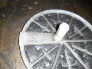

  14. bono05
    bono05 Участник форума
    14 сен 2009
    263
    Беларусь
    Такую штуку можно купить новую или аналог какой?
    Номер — 96 387 143. Ни где не бьется
  15. серый1970
    серый1970 Участник форума
    29 мар 2016
    338
    видел фотки на драйве ! тысячах на 350 менял насос -сетка выглядела гораздо чище!
