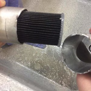

    Вот так выглядит топливный фильтр после 50 тыс пробега (только газпромнефть)
  3. Alex891
    Alex891 Завсегдатай
    14 сен 2016
    510
    а6 с7, 3.0 tdi
    Понятно , после 15 т. км менять фильтр смысла нет !(Газпром и Лук)
  4. BlackBaller
    BlackBaller Живу я здесь
    12 сен 2010
    1.732
    Тюменская обл.
    Самое оптимальное - 30 тыс.км.

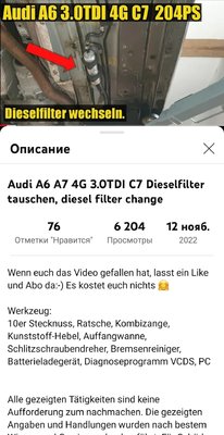

    Вот всё сразу
  8. alien31
    alien31 Завсегдатай
    19 июл 2008
    858
    Латвия
    Audi A6 3.0 2013
    Если не открывается напишите в гугле
