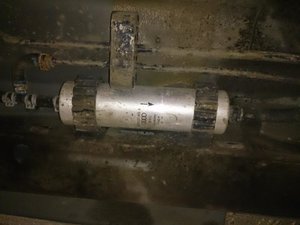

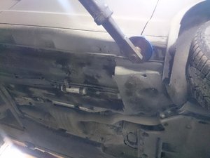

    Поменял. Вот фото места расположения топливного фильтра на 3.0tdi a6c7

    Подскажи пожалуйста, а трубки как крепятся??? На хомутах??? Или как то по другому, на фото не понятно!!!
  3. MadMax69
    MadMax69 Старожил
    31 янв 2014
    14.961
    Хомуты там.
    На второй фотке всё видно. Кликни и увеличь.
