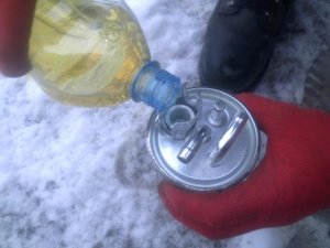

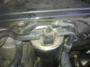

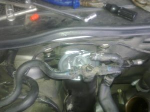

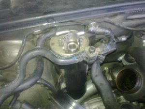

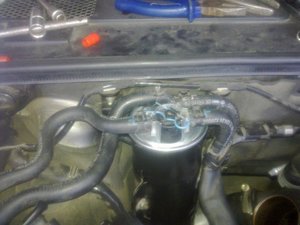

    приступаем: раскладываем все ништяки, так чтобы было удобно. открываем горловину бака для стравливания возможного давления. снимаем крышку двигателя. откручиваем от турбины воздушный патрубок, отсоединяем от него ДМРВ, снимаем ДМРВ. доступ к фильтру свободен. ключиком на 10 откручиваем гайку фиксатора фильтра, почти до конца резьбы. берём новый фильтр, собираем грушу: твёрдый концевик на саму грушу, на него надеваем шланг нужной длины, на шланг мягкий концевик. берём 5ти литровую бутыль и вырезаем из неё глубокую ванночку под старый фильтр и операцию по заправке нового. с нового фильтра снимаем 2 белые заглушки и начинаем грушей заправлять через входное отверстие. после заполнения фильтра, снимаем заглушку с обратки и заливаем туда "до полного" ещё топлива! отставляем всё в сторонку и занимаемся снятием старого фильтра. сначала сдёргиваем клипсу с обратки и вытягиваем её наверх! отводим в сторону! следом берём плоскогубцы и аккуратно сводим хомуты на подающих шлангах! сдёргиваем их и убираем фильтр в подготовленную баночку! устанавливаем новый фильтр и всё собираем в обратном порядке! крышка обратки будет туго устанавливаться! нужно одевать её раскачивая до самого конца, пока железная клипса не будет свободно входить в её отверстие! затягиваем хомуты на воздухе, закрепляем фильтр и всё готово!!! машина заводится с пол пинка и держит обороты! на всякий случай я продержал газ 5-7секунд на оборотах 3000. после установки фильтра, рекомендую пробрызгать очистителем кокс на турбине, на хомутах и капли солярки слить! потом можно протереть салфетками!
