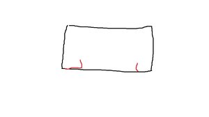

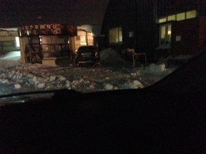

    Так вот. Возвращаясь к проблеме с лобовым стеклом и установщиком Стеклофф Уфа на Рязанской.
    Как говорил раньше отношение к клиенту оставляет желать лучшего.
    С гарантийными обязательствами возникают сложности.
    Теперь еще добавилось что начинают ползти трещины по стеклу(притом трещина изнутри).
    Первая поползла справа в начале января (примерно -20 градусов), думал стукнул щеткой по стеклу.
    Но сегодня поползла и вторая с левой стороны (-20 градусов) щетками не стукал!
    Вывод либо стекло XYG отвратительное, но больше всего мне кажется что проблема в установке, кто то из конкурентов Стеклофф говорили что они используют китайский клей может в нем проблема или еще в чем то
    по данному случаю в гарантии отказали
    P.S ребята на менделеева 134\4а пообещали скидки от 5%.
    говорят может и 10 может и 15 в зависимости от стоимости, но не меньше 5

    Проблема с геометрией. Стекла или кузова. Когда устанавливали, стекло пережали и оставили внутренние напряжения. И еще, расположение трещин, в тех местах, где опоры упаковочные находятся. Может быть неаккуратно стекло ставили на стеллаж после распаковки и сделали в тех местах выбоинки. А потом напряжения и концентраторы сделали свое черное дело. Попробуй другим стекольщикам показать для консультации.

    в процессе замены было обнаружено что установленное стекло XYG компанией Стеклофф на Рязанской было дефектным.
    В частности молдинг на стекле был клеяный и под молдингом были сколы, видимо в процессе странспортировки.
    Не смотря на это Стеклофф на Рязанской установили данное стекло.
    Большое спасибо Боравтостекло Уфа за прояснение ситуации и Алексею (MyNameIsAlex)
