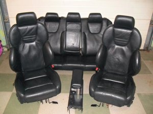

  19. Dimik
    Dimik Старожил
    12 май 2004
    6.632
    AUDI A6C4Q2,6
    Такие тоже вроде ничего, нет разве?
      71,3 КБ
      616
  20. 22011990
    22011990 Завсегдатай
    5 май 2014
    703
    a6/c4 2.5AEL 1997г
    #20 22011990, 22 янв 2015
    Это А4 В5? Хороши, но с установкой не совсем понятно. И цены за них недетские просят, по 50 рублей за салон, а мне только 2 передних нужно:)
    Я вообще любые варианты рассматриваю. Вопрос найти и воткнуть. Вот от a8 человек ставил, но какой-то лютый колхоз вышел, не подходят они нам по размеру.
