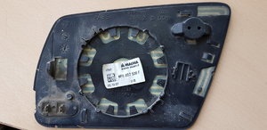

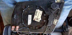

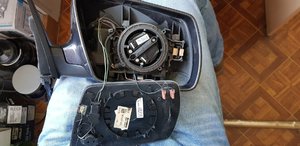

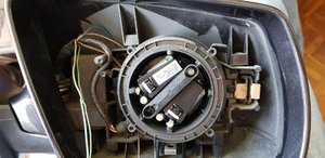

    old.jpg new__.jpg new_.jpg new.jpg Я запутался в зеркалах уже....
    не знаю где номерок глянуть, но...прислали мне зеркало в сборе.
    Из него выходит 13 проводков, на стекляшке номер: 4f0 857 536 L (на родном 4f0 857 536 F и проводов выходит 4 или 5, не видно).
    Что за функционал у того зеркала, что мне прислали?У моего родного был только подогрев. То что прислали имеет более толстое основание и прозрачную плёнку на самом зеркале (как клеют на телефоны, защитную)
    на первом фото стекляшка родного зеркала, на остальных - то что прислали

    авто затемнение есть

    Да, про затемнение понял. И ещё это зеркало складывается (есть электромотор на складывание).
    А оно как то связано с автозатемнением салонного зеркала или нет?
    У меня сейчас салонное с автозатемнением, но наружные зеркала без затемнения.
    Думаю, какоие блоки управления для дверей передних искать...что бы затемнение работало и складывание.
