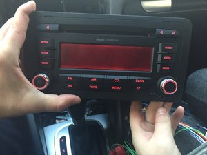

    Добрый вечер Аудяни)
    ситуация такая захотел поменять штатную магнитолу которая на фото
    и возникло 2 вопроса
    1)куда делись буквы починить ее возможно ?или за сколько продать в таком виде?
    2)купил уже новую пластиковую переходную рамку + магнитолу 2 дин пионер ,но
    железная рамка(салазки) от новой магнитолы не влазит туда ..там нужно корпус пластиковый или климат снимать или может есть ссылки кто уже менял? или просто руки кривые?)

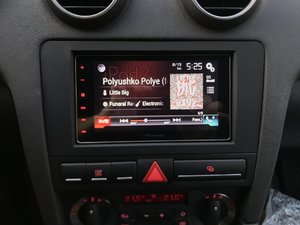

    Приветствую! Стандартные шахты у пионера, ввиду своего рельефа нормально не встают в наше посадочное без доработок. Альтернативы есть две - либо напильником поправить штатный пластик внутри ( на функциональность не влияет, штатная магнитола при необходимости без проблем встаёт на место), либо взять не китайскую переходную рамку, а заказать из штатов вот такую рамку http://enfigcarstereo.com/ENFIG_RMK8_A3DD.html
    С доставкой выйдет в среднем в 4500р. Встаёт идеально, металическая шахта там своя. И смотреться будет гораздо лучше. Фото с этой рамкой добавил) что за пионер взял? Адаптив приобрёл уже для подключения?
