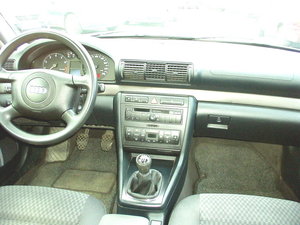

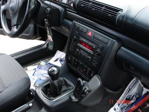

    Подскажите делал ли кто нибудь такую замену ? Достало кассеты записывать :)

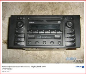

    в Питере, во всем известной конторе 2-х диновый cd стоит около 5 т.р.

    не заморачивайся по мне так первый вариант намного круче смотрится!))

    Что-то я смотрю на картинки и не очень понимаю - места-то на первой нету под 2 DIN. Там панель климата вниз сдвигается, или что?

    Я сейчас думаю в том же направлении. По ходу на 8D2 необходимо следующее:
    1. Гнездо для установки а/м и кондея 2din (стоимость новой 11 т.р.)
    2. Новая панелька для блока управления климатом (новый найти проблемма)
    3. Собственно то что втыкать размером 2din (тут можно подойти с фантазией например а/м 1дин и ниша для мелочи, есть такие рамки-переходники)
    и 4. Пластик передней чести центральной консоли (отличается положением ушек крепления к гнезду из пунка 1 )
    В принципе можно доработать зубилом имеющееся гнездо 1din, при этом климу сместить вниз и оставить у нее имеющуюся панельку. Придется в этом случае делать декоративную накладку, закрывающую щели, из пластика и обклеить пленкой под карбон например - но это жесткий колхоз конечно.
