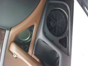

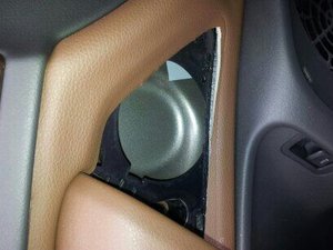

    Разбирал как то mmi заодно по колонкам пробежался. В стоке СЧ нет, 5 каналов идет с головы. На миды и вч один канал, через сопротивление пищалка. Вот фотки для наглядки. Спереди 18 см, сзади 15 см.

    Т.е. в стоковой нету и центрального канала получается?
  7. Трон
    Трон Завсегдатай
    11 сен 2012
    640
    Ауди A6 С7
    Центральный есть, нету сч динамика. Да и центральный походу как то через сопротивление все, печалька.

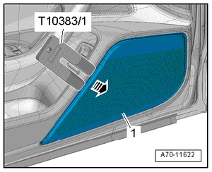

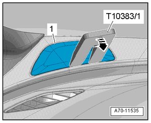

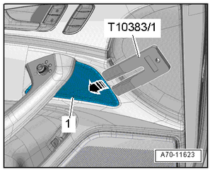

    ДА. Аккуратно, картой пластиковой отщелкиваешь как СЧ так и ВЧ.
    Решил 3-ку ставить крешендо, усь альп 5 канальник в штатное место и саб 10" в лючок сидушки.
      13,8 КБ
      170
      21,6 КБ
      141
      24,6 КБ
      147
