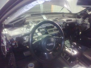

    Есть владелец А8, который поменял штатную музыку на симбиоз Bose и B&O...Интересный получился проект.. http://www.drive2.ru/cars/audi/a8/a8_4e/andryuxa77/journal/288230376152259266/#replieslist
    По работе вроде не дорого, а на деталях разорился прилично.

    Страшно смотреть на А8 с разобранной торпедой. И еще страшнее представить свою в таком виде!!
  18. Пафнутий 1975

    Да, в процессе это лучше не видеть... но без этого не получится, т.к. всю проводку надо новую закладывать (оптика)
