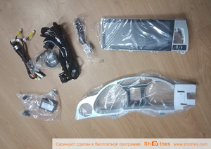

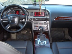

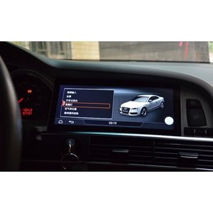

    Здравствуйте,месяц мучаюсь что найти чем заменить этот несчастный красный монохром на нормальный экран с сохранением управления с панели MMI и без нарушения работы системы!IШтатную систему MMI 3g сказали поставить не реально,проще купить новую машину, 2g устарела ставить не хочется за те бабки что за нее хотят!Нашел вот что, кто то ставил такое и есть ли специалист у нас кто может нормально такое заколхозить,продовец сказал что поставить не сможет только что электрик с автоваза,остальные справятся по схеме))
    https://vagtuner.ru/android-magnitola-dlja-audi-q7-a6

    Ну продовец уверяет разрабатывал ваг в китае совместно с самсунгом для адекватной замены штатной ммi!сказал что все штатные функции остаются,так же управоения со штатного блока ммi полностью,помимо сенсора!хочу заморочится!сказал в россию отправляли,думал может ктт отписывплся тут по этой теме

    Все работает ,все штатные системы на месте и управление идет ккк сенсор так и с панели mmi и с мультируля!

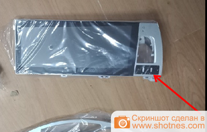

    Сразу скажу последнии новости,в процессе установки вылилось что мне надо менять некоторые блоки,у меня комплектация
    MMI Radio / MMI 2G «basic» устанавливались в A6 4F (C6) и Q7 4L. Базовая комплектация для данных авто.
    Диагностический адрес: 07. Место установки - бардачок.
    - Управление MMI (управление на центральной консоли), 7-дюймовый монохромный дисплей (J685) в передней панели, а также встроенный
    аналоговый радиотюнер и 4-х канальная система антенн Diversity, CD-проигрыватель и 2 звуковые колонки по 20 Ватт каждая. Встроенный усилитель.
    - Отсутствует память TP
    Коды комплектаций:
    8DN - Магнитола LOW I
    7Q0 - Без навигационного устройства
    Воспроизводимые носители: Аудио-CD ( 1 слот )
    Опционально: CD ченджер
    если у вас машина не имеет минимум MMI Navigation plus/MMI High A4 8K (B8), A5 8T (B8), A6 4F (C6), Q7 4L
    Блок управления навигацией размещен за цветным MMI-дисплеем передней информационно-командной панели.
    Блок управления цифровой звуковой системой J525 - установлен в багажнике в левом отделении.
    - стандартная звуковая система Standard-Soundsystem со своим собственным блоком управления цифрового звукового пакета Digital Soundpaket J525.
    В состав этой стандартной звуковой системы входит внешний 7-канальный DSP-усилитель, блок управления цифровой звуковой системой J525, интегрированный в шину MOST. Он питает трехканальные системы в передних дверях, оба сабвуфера в передних дверях, 2-канальные системы в задних дверях, а также центральный динамик в передней панели.
    - 7 дюймовый цветной дисплей TFT VGA 400 x 240. Навигационная система.
    Коды комплектаций:
    7Q2 - Навигационное устройство с цветным дисплеем
    8YQ - Магнитола «High»
    Воспроизводимые носители: Аудио-CD, mp3,wma
    Опционально:
    Навигационные данные на DVD (опция)
    CD - чейнджер
    BTA - Блютус Авто Телефон ( 9ZW )
    UHV - Универсальный комплект для подключения мобильного телефона (9ZF/9ZU)
    BT - интерфейс (9ZX)
    DAB - Цифровое радио
    AMI - Музыкальный интерфейс Audi
    -система голосового управления (на русском не доступна)
    - звуковая система BOSE
    то в процессе установки возникну проблемы с отображением штатных функций ауди и воспроизведением звука!Так что заказывать не спешите!мне сейчас придется докупать блоки и дооборудовать машину до MMI Navigation plus/MMI High,
    Ориентировочно нужны эти блоки:
    1.Блок MMI - 4F0 035 729
    2.Гетвей - 4F0 907 468 D
    3.Усилитель(стоит в багажнике,у меня нет его) - 4F0 035 223
    4.Блок управления MMI - 4F1 919 611 S
    5.Провод соединяющий блок MMI и дисплей дали в подарок,не хочу заморачиваться с распиновкой своего старого!
    Заказал из Европы за 17 000,наши разборщики просили 30000, снять защиту компонентов у ОД (я обратился в Ауди Центр Сити улица Маршала Прошлякова, 13) за все детали 8500.Так что к цене магнитолы у меня добавилось еще 25500!
  17. Fesss1982
    Fesss1982 Новичок
    27 май 2018
    12
    Почему именно нужна минимум комплектация MMI Navigation plus/MMI High, так там разьем на магнитоле андроид для отображения штатных функций машины не подайдет если у вас стоит красный монохромный дисплей из более слабых комплектаций! Возможно получится просто сделать распиновку по новой,но это врятли,Версии с монохромным экраном не поддерживают видиозапись, поэтому перепиновка не поможет, всеравно придется менять блок MMI, но не нужно менять все остальное!
