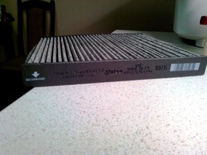

    Подскажите.Как правильно ставится салонный фильтр?

    воздух должен идти вниз

    То есть ставится как на фото, стрелкой вниз?Я правильно понял?

    смотря где вентилятор рукой наощупь поймите где он сверху или снизу, хотя мусор должен оставаться сверху, т.е. стрелка в любом случае вниз, т.е. правильно поняли

    Да,мусор был сверху.Значит ОД при ТО неправильно поставили. Большое спасибо.
