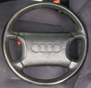

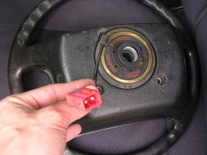

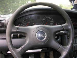

    Вобщем подвернулась мне с донора баранка с airbag за недорого, вот я решил заменить свой уже прилично потертый руль без подушки.
    Начал менять и увидел что мой подрулевой переключатель другой. Снял с донора и стрекозу. Вот теперь вопрос: а подойдет ли стрекоза под мои разъемы. И что-то когда снимали в полутемном гараже не посмотрел куда подключался красный разъем от самой подушки :shock:
    Подскажите все ли у меня встанет? или еще что-то надо было снять?
    И еще для того чтобы полноценно заработала подушка что необходимо установить? датчики удара и т.д. :shock: Дай бог чтобы этот airbag никогда не сработал!
    Фото моего потертого руля и приобретенного прилагаю:

    надо было тогда уж и колонку рулевую снимать и проводку с блоком и ессно подрулевой с кольцом от А6.

    диаметр трубы у а6 и а100 куда крепится подрулеворй разная, разьемы различаются, еще на сотке отсутствует спираль подрулевая для подушки, а на а6 есть в кожухе. поз.2
    на сотках вроде не было подушек безпасности
    а не - была оказвается еле нашел
    но руль на а6 похож очень

    Если подухи не было изначально то вкорячить туда всю систему практически нереально, забей...Еще придется менять кожух рулевой колонки. А так руль должен встать без проблем, на 100 и 80 это одинаково

    Да вобщем-то подушку и не планировал изначально внедрять, просто хотел руль обновить по причине сильной потертости. Тем более на сколько я правильно понял один блок стоит аж под задней сидухой, а другой в тоннеле ручника и соответственно вся проводка в общем жгуте спрятана, вобщем наверное нет смысла с этим заморачиваться, тем более что передний пассажир останется без подушки все равно...
    Вот что-то спирали под №2 не припомню :shock: хотя ведь красный разъем ведь втыкался куда-то... Снимал хозяин гаража в котором темно, при свете одного светодиода в зажигалке

    ты можешь просто взять часовую пружину, позиция вторая на картинке, без нее никак, и кожухи подрулевого, и все это поставить
    Подушку при этом не подключать а подключить только сигнал
