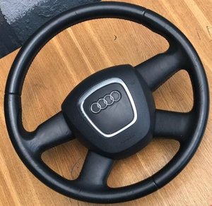

    Так как при покупке комплектация ВАГ-ов собирается аки конструктор, у меня установлен БК, круиз-контроль, датчики света и дождя, но первый владелец, по какой-то неведомой причине, все-таки, решил, что обойдётся самым допотопным рулём (см. первое фото). Именно он сейчас установлен и со временем стал выглядеть, мягко-говоря, не товарно.

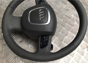

    Естественно, у меня уже давно есть желание заменить его на нормальный трёхспицевый руль (по типу S-Line) с кнопками управления магнитолой, подрулевыми лепестками и т.д. 8P0419091BM (см. второе фото)
    Вопросы следующие:
    1) Встанет ли такой руль вместо моего?
    2) Нужны ли какие-то переходники или новый кабель/шлейф для подключения (перепиновка)? Может кто-то сможет подсказать код детали для заказа?
    3) Нужно ли подрулевое кольцо/кольцо возврата?
    3) Нужно ли менять блок комфорта или достаточно перекодировать имеющийся?
    4) Возможно ли активировать кнопки управления музыкой и лепестки управления коробкой? (опять-же, нужно ли что-то переделывать с подключением электрики?)
    5) Нужны ли какие-то спец-инструменты для демонтажа и монтажа?

    Ну как, разобрался? Я свой руль очередной раз поменял на этой неделе. Этот раз поставил от А5 S-line. Это был последний штрих к конвертации стандартной А3 в S-line.

    Все встанет болт он, кроме одного. Что бы работали кнопки на руле нужно поменять проводок один, там разные пины и в стандартном шлейфе он другой. Когда я ставил,то прикупил вот такой 8P0971589AD

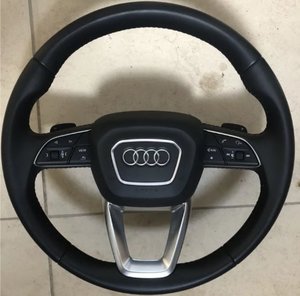

    Пока думал, тот руль уже продали :D
    Зато предложили вот такой за хорошую цену (см. вложенное фото)
    Как считаешь, можно такой воткнуть в нашу модель? :)
