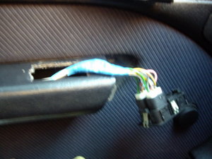

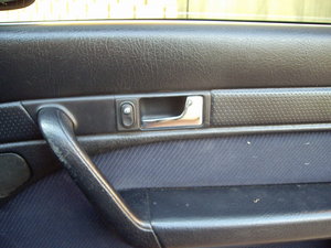

    Поставил себе на передние двери универсальные стеклоподъемники (Италия) комплект 1900р.+ кнопки 400р. Время установки на одну дверь с протяжкой проводов 1час, если делать все аккуратно. Единственно перед выбором кнопак надо обратить внимания на схемы подключения которые прилагаются к стеклоподъемникам. Кнопки (левая дверь) врезал в подлокотник получилось хорошо,а кнопку правой двери поставил в штатное место(к ручке открывания двери).

    Вот фото.
