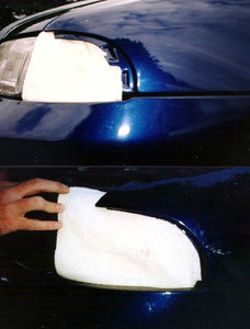

    Да тут и отвечать то нечего !:snooks: Крыло на А4 начиная с 95 и по 2000 год одинаковые! (не стоит обращать на то что ориг номер разный-разница только в выштамповке под эмблему Ауди у молдинга)
    Посадочное место для поворотника одинаковое- просто фара цельная или с поворотником крепящимся отдельно! Поверь моему опыту ( 12 лет на авторазборке)there
    Пункт 3 --вариант как ты описал возможен но токма если уж совсем какое то гомно брать!
  13. dmitrymo
    dmitrymo Завсегдатай
    25 апр 2006
    731
    Audi A4 1,6 ADP/DH
    Разница в крыльях, и то, что надо стачивать.:
    Мелочи вроде выштамповки под эмблему в рассчет не берем.
    Взял отсюда: http://www.audi-club.ru/forum/showthread.php?t=66375&highlight=%EA%F0%FB%EB%E0+%F1%F0%E5%E7%E0%F2%FC
