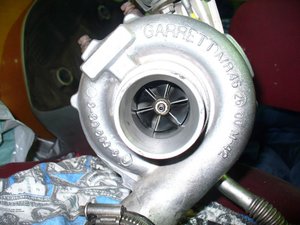

    Спасибо всем за советы и поддержку. Что за аварийный режим мотора? Аварийный режим АКПП знаю. Кстати сходил сейчас опять на гараж, только пришел, машину переставил. За минуту работы правая сторона турбины нагрелась очень сильно, скрежет невыносимый, и антифриз снизу из-под защиты покапывает. И дым валит. Узнаю, сколько стоит апгрейд турбины в Финляндии. Вот темку нашел. У человека такая же проблема http://www.audi-club.ru/forum/showthread.php?t=244748

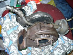

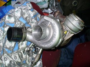

    Турбину снимал, когда масляные редукционные клапана менял. Ничего криминального не увидел, люфтов на крыльчатках не было. Разберу еще раз. Трубки конечно же при этом проверял и чистил

    Турбина на вид OK
    Может у тебя посторонний предмет (напр. гайку) в турбину засосало? Бывает такое при сборке. Его найти надо !
