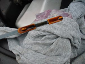

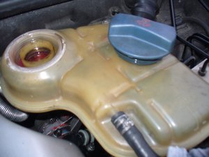

    Спасибо за поздравления. А теперь обещанный писец. Заехал домой за женой, уж очень прокатиться хотела. Глушил - заводил несколько раз. Кстати, на горячую обороты на холостых стали плавать, и заводиться стала хреново, стартером по секунд 10 приходилось крутить, это если постоит подольше. А если сразу заводишь после глушения, заводится сразу. Мысля где-то воздух подсасывает. Ну, думаю, завтра разберусь.
    Итак, забрал жену, выехали на трассу. И тут поперла, как и раньше. Что случилось? Блин так обрадовался, приемистость появилась, едет как самолет, но не больше сотни. Обороты больше 2600 не поднимаются. Когда стоишь на месте, обороты нормально до 5000 набирает.
    Проехали киломметров 10, температура антифриза держится четко 90 градусов, масло 100 - 120. Поехали в сторону финской границы, дорога больно уж хорошая.
    И тут сзади как повалит густой белый дым, спереди под капотом что-то заскрежетало. Быстренько свернул на обочину, заглушил.
    Снизу из под защиты капает. Уровень масла увеличился в два раза. Матов на всю округу. В Финляндии наверно даже слышали.
    Думаю, пробило прокладки под головами, и антифриз в масло ушел. Что интересно, расширительный бачок полный по самую крышку.
    А скрежетала, я думаю, сто пудов помпа, и капало с нее. Помпу заклинило?
    Позвонил знакомым, оттащили к дому. Пошел взял пузырь, и прям в машине нажрался. Ремонтник, твою мать, хренов, руки из жопы растут. Самооценка упала ниже плинтуса. Сейчас пишу, аж прослезился

    Ладно, не отчаивайся, я проходил все тож самое почти как ты :))
    Неделями под машиной лежал а потом пипец....
    Все нормально будет, опыта просто у тебя не хватает, ничего научишся.
    Наполовину нельзя делать, игнорируя другие возможные проблемы. Я например одну голову разбирал, другую не трогал.
    Масло я думаю у тебя из турбины повалило, посмотри наличие масла во впускном коллекторе. Остальные подтеки могут быть из другой оперы.
    Ремонт турбины 300 баксов, один день работы.
    Ну и конечно возможно прокладка под головой не выдержала, затягивал правильно, с динамометрическим ключем по мануалу ?

    Морду надо снять и осмотреть все под крышками. Все ли патрубки правильно одеты? Потом отключи ТНВД и все таки компрессию замеряй через отверстия свечей накала.
    Ты давай, только не паникуй - придется методично все доделывать.
