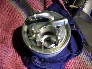

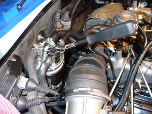

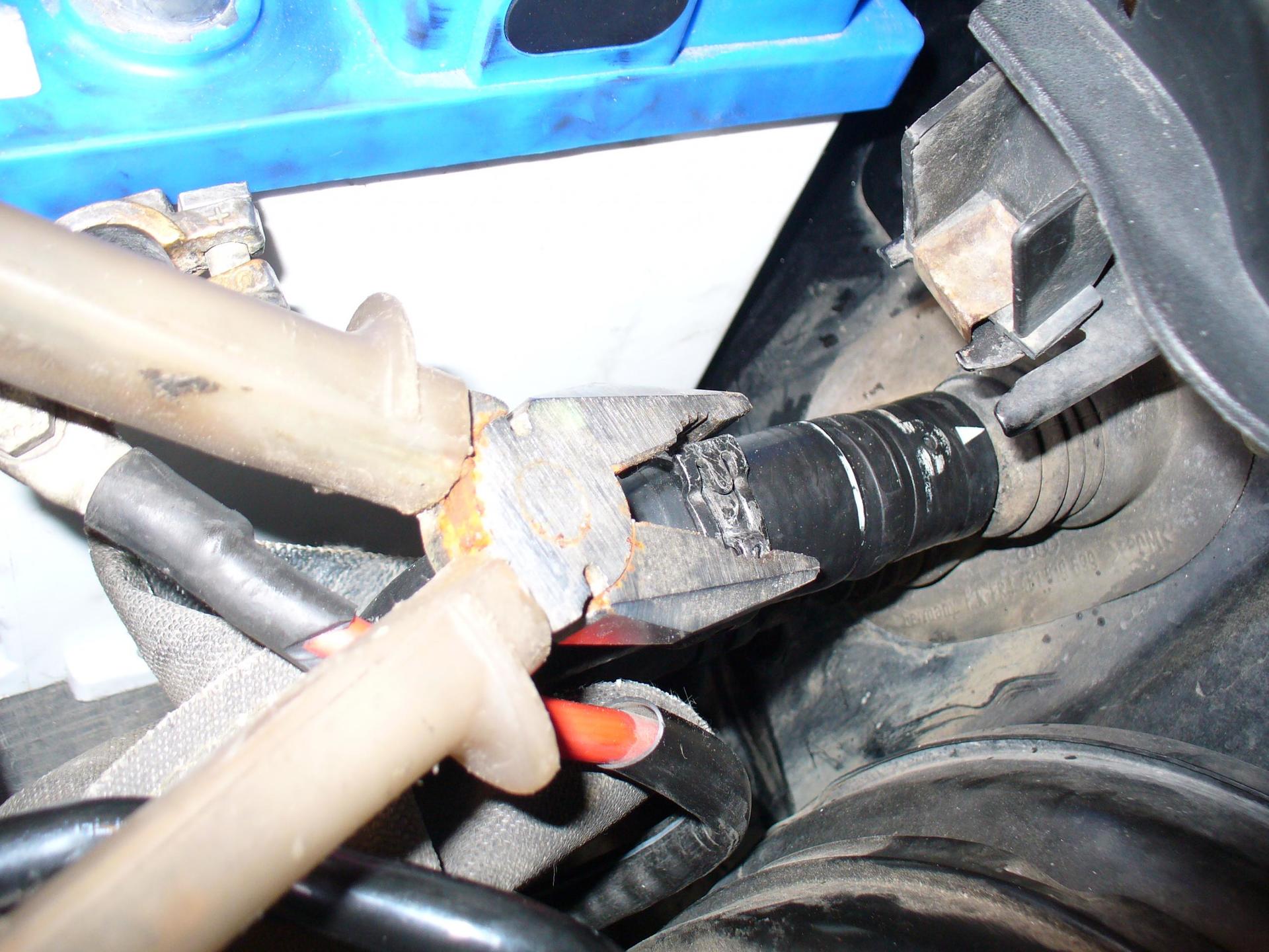

    Итак, заполняем топливные шланги солярочкой, топливный фильтр наполняем под завязку. ТНВД я снимал, так что там у меня было пусто, поэтому именно так я и делал. Если честно, хренью какой-то занимался, машинку лечил, укольчики ей ставил. Аж самому смешно

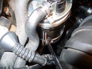

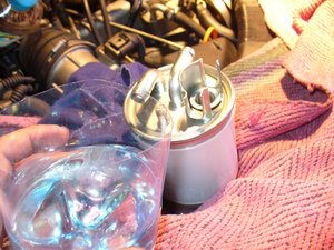

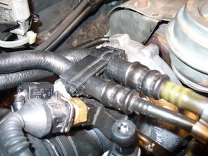

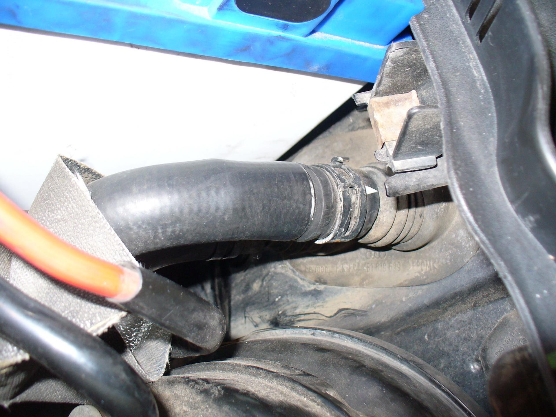

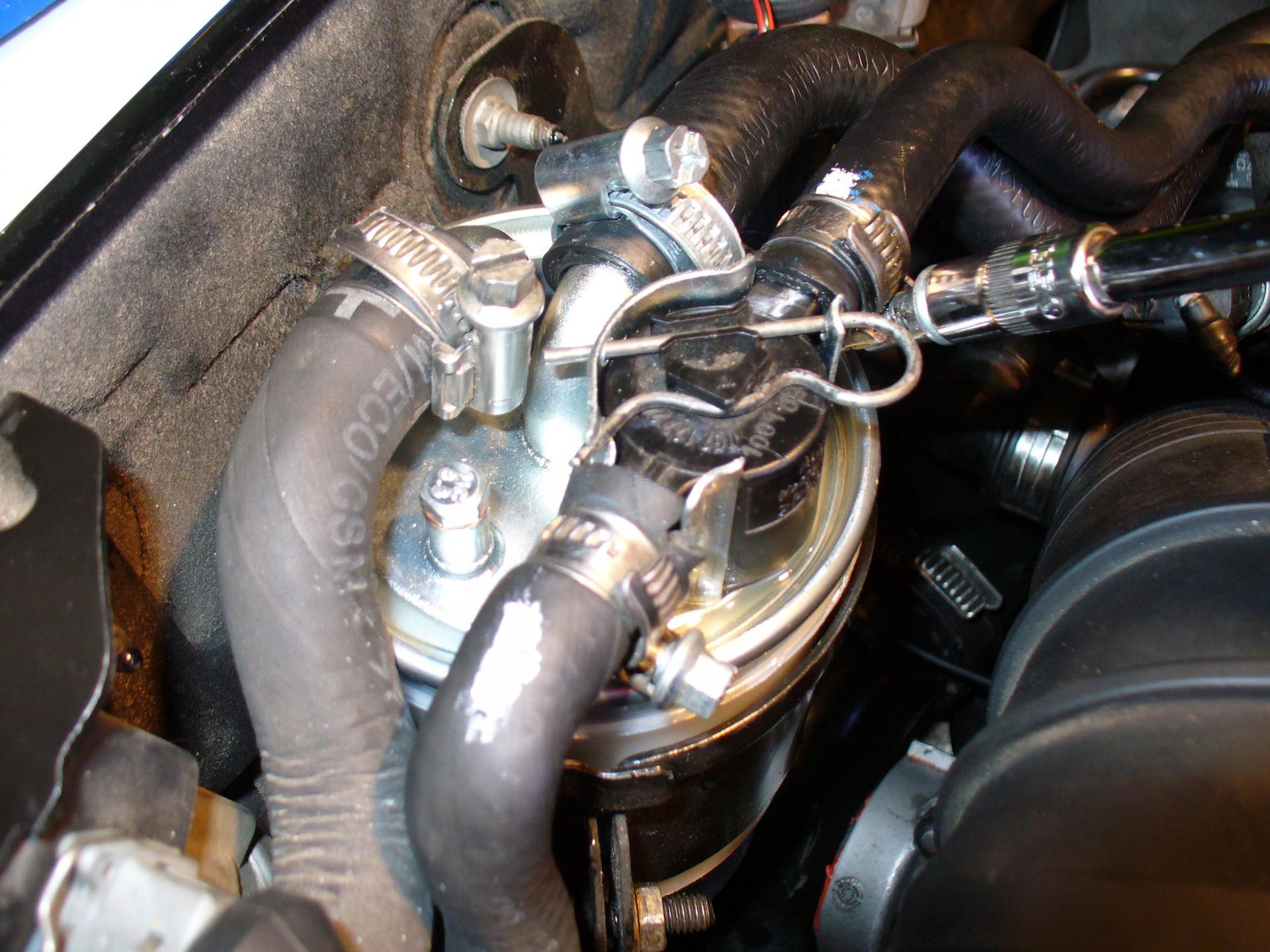

    Устанавливаем топливный фильтр, естественно новый. Подсоединяем к нему топливный шланги

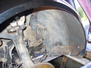

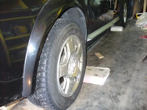

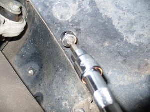

    Устанавливаем подкрылки, прикручиваем колеса, снимаем с домкратов

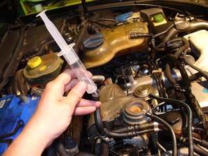

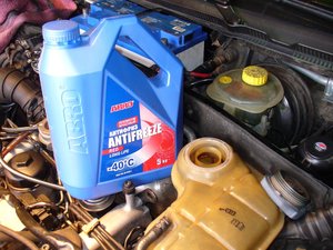

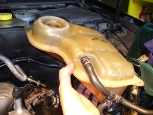

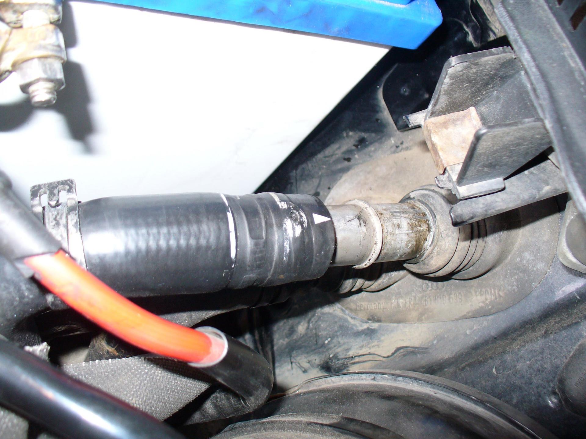

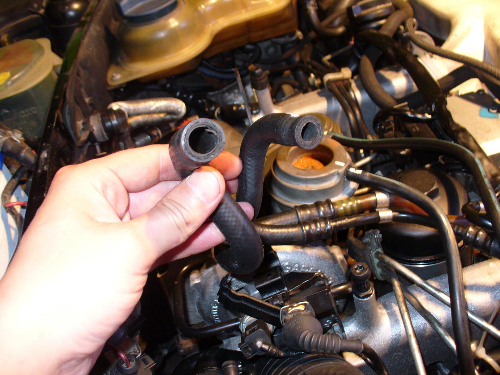

    Стягиваем шланг с трубки на печку, на резиновом шланге имеется сверху отверстие. Стягиваем так, чтоб отверстие с трубки снялось. Поднимаем расширительный бачок, заливаем антифриз до тех пор, пока не польется из отверстия на шланге. Насаживаем шланг на место, ставим хомут

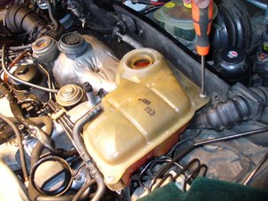

    Прикручивам расширительный бачок

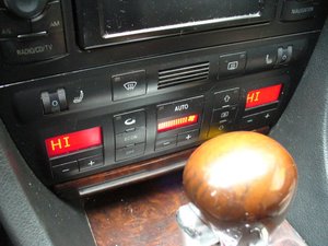

    #118 Max Faxtor, 24 июн 2011
    Итак, торжественный долгожданный запуск. Видео к сожалению не смог заснять. Родители в Норвегию на рыбалку уехали, забрали камеру. Так что извиняйте меня, засранца.

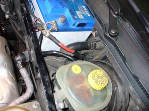

    Подсоединяем АБ, вебасто почему-то не смог запустить для прокачки системы охлаждения, в меню не смог выйти, на регулятор нажимаешь, ничего не происходит, время выставил.
    Стартером крутил с перекурами в общей сложности где-то минут пять всего, трубки на форсунках не откручивал, так как сразу схватывала. Завелась, не троила. Улыбка до ушей, позвонил жене, порадовал.
    Вентилятор климата установил в "Hi".

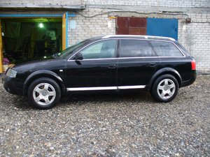

    Двигатель работает ровно, нагрел до 90 градусов, полазил снизу - сверху, все четко, нигде ничего не подтекает, поставил защиту, выехал с гаража, прокатился. Довольный, слов нет. Помыл машину кархером от многомесячной гаражной пыли.
