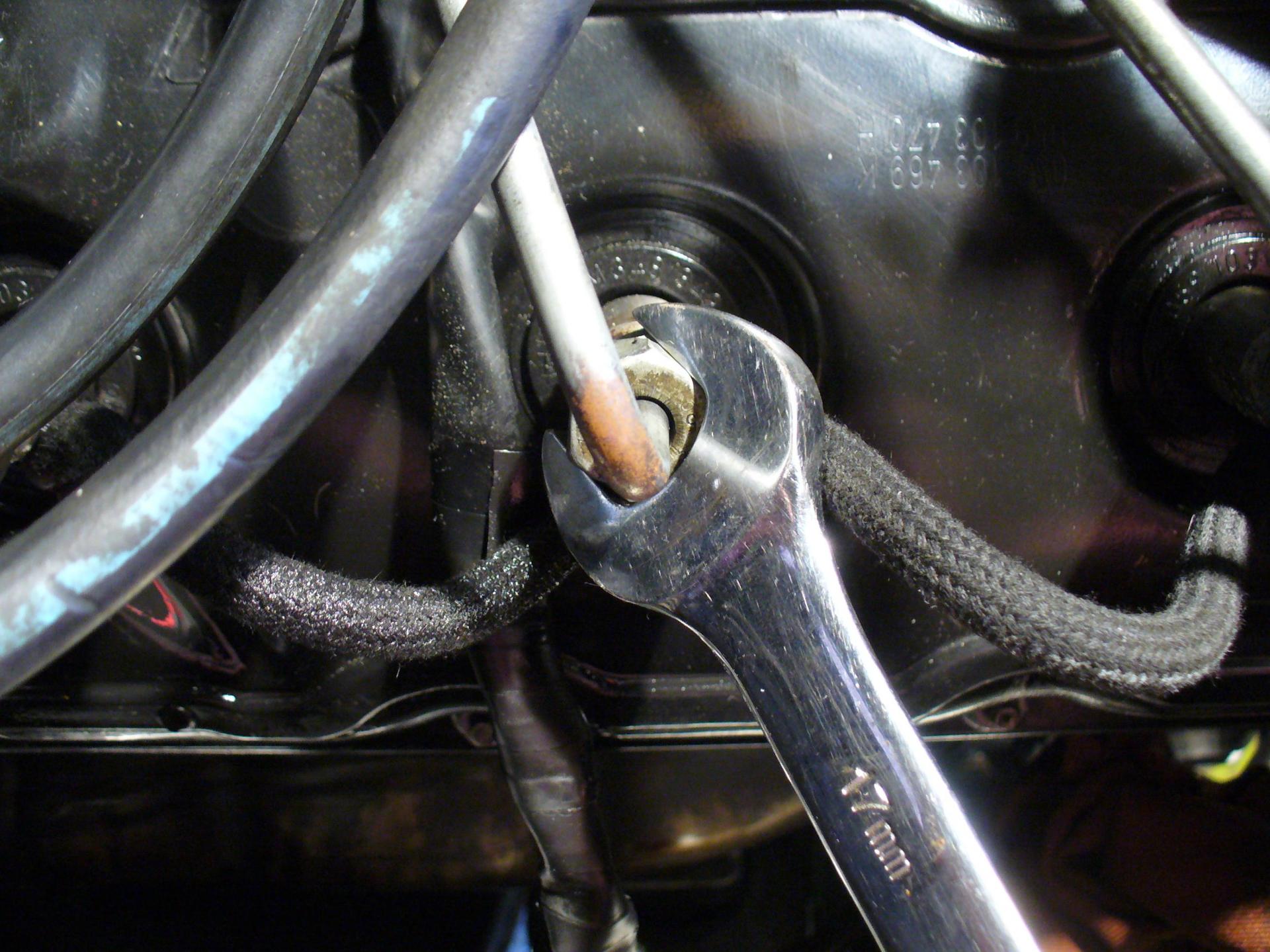

    Понятно все, спасибо за подсказки. Ну что продолжим сборку чудо - агрегата? Заливку антифриза решил на конец оставить, чтоб как по инструкции вебасто включить. Но это чуть попозже. Для начала прикрутим трубки к форсункам (ключик на 17)

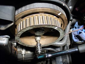

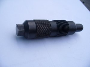

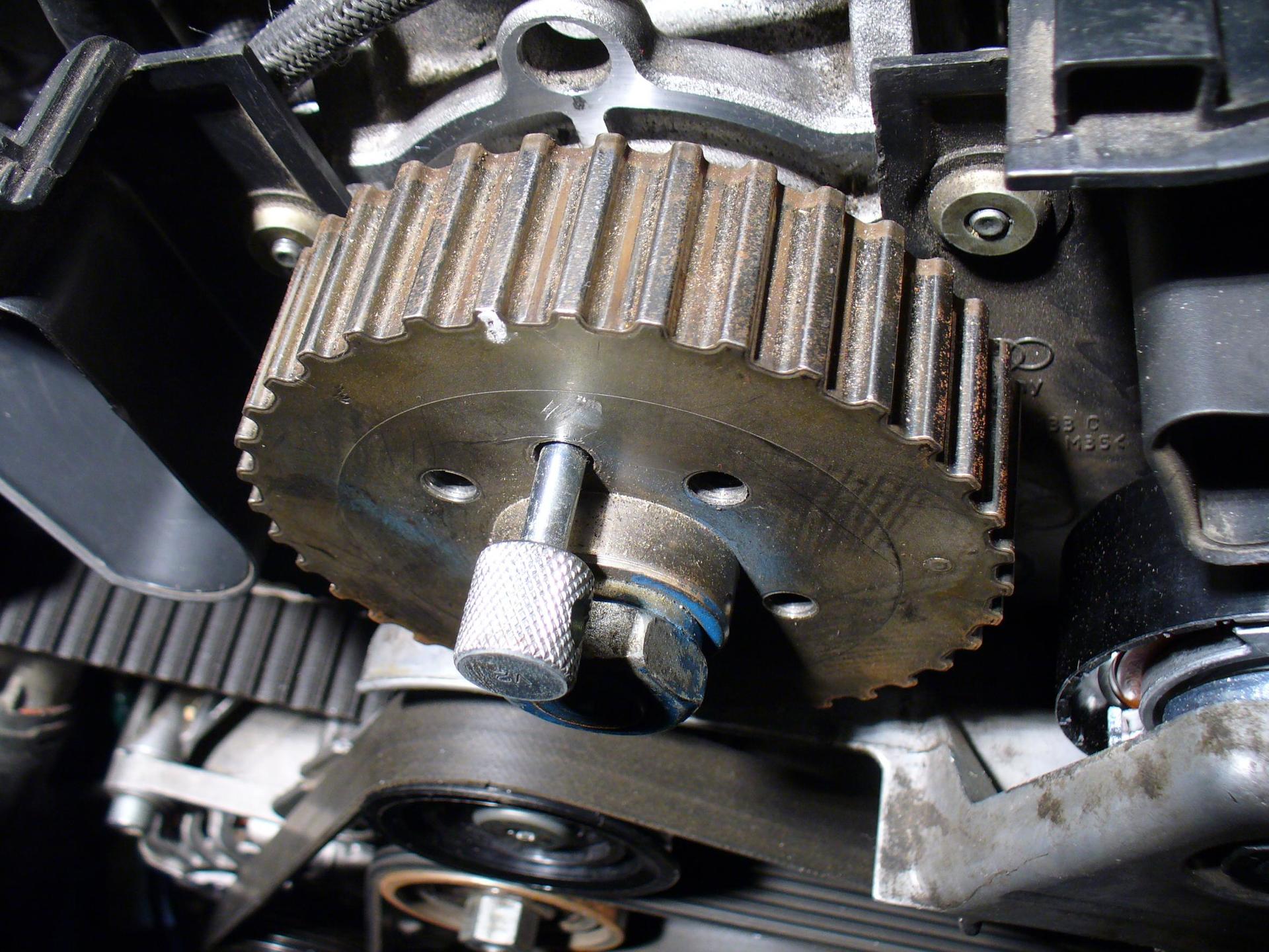

    Зафиксируем шестерню ТНВД с помощью фиксатора для дизельного ТНВД -3359-.
    – Устанавливаем приводную шестерню ТНВД в среднем положении продольных пазов.
    – Прикручиваем приводную шестерню.
      352 КБ
      284
      446 КБ
      252
      231,8 КБ
      290
      309,2 КБ
      272

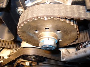

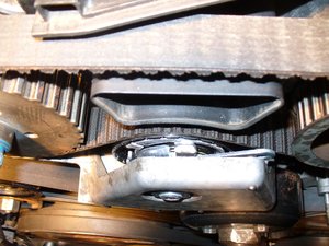

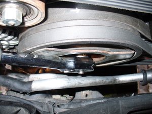

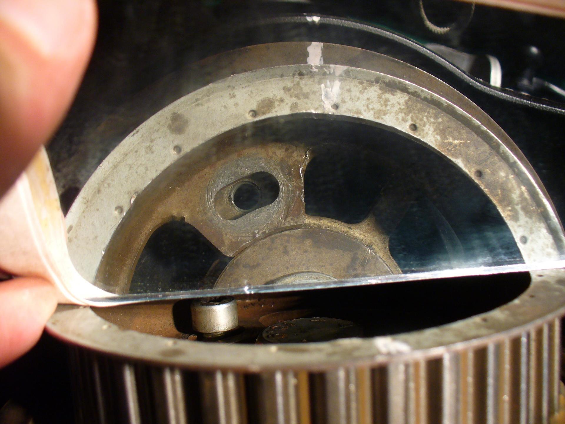

    – Установить зубчатый ремень ТНВД. При этом следить за маркировкой направления хода. (я ставил конечно же новый ремешок)
    – Натянуть зубчатый ремень. Для этого поворачивать ключом с внутренним шестигранником против часовой стрелки, пока метки не совпадут.
    – Затем затянуть крепежную гайку с помощью насадки 22 -3078-.
      290,1 КБ
      324
      289,3 КБ
      369

    – Удалить фиксатор дизельного ТНВД -3359-.
    – Снять фиксаторы распределительных валов -3458- с двух головок блока цилиндров.
    – Удалить фиксирующий болт -3242-.
    – Сделать два оборота коленвала в направлении вращения вала двигателя, пока коленвал снова не встанет в положение мертвой точки. (головка на 24)
    – Для проверки вкрутить фиксирующий болт -3242- еще раз в отверстие блока цилиндров.
    – Проверить с помощью фиксаторов распределительных валов -3458- положение распредвалов.
    Фиксаторы распредвалов не устанавливаются: Повторить регулировку.
    – Проверить натяжение зубчатого ремня ТНВД.
    Метки должны совпадать.

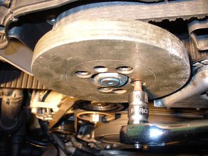

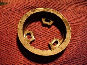

    – Установить инерционный гаситель кол****ий шестерни ТНВД

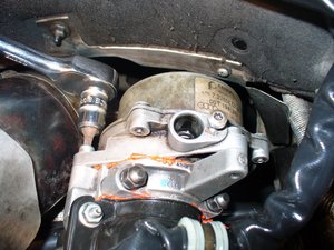

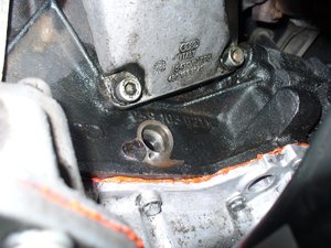

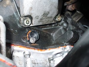

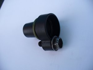

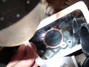

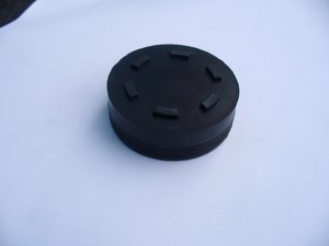

    – Вкрутить резьбовую пробку отметки ВМТ с новым уплотнительным кольцом в блок цилиндров. (я не менял, на герметик посадил)
    – Установить вакуумный насос на левую ГБЦ .
    – Установить крышку на правую головку блока цилиндров.

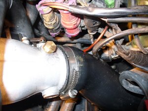

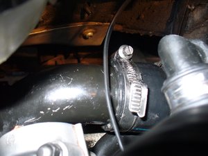

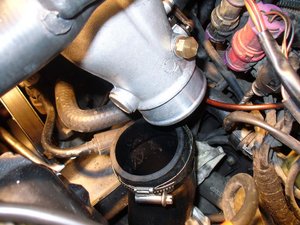

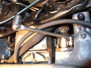

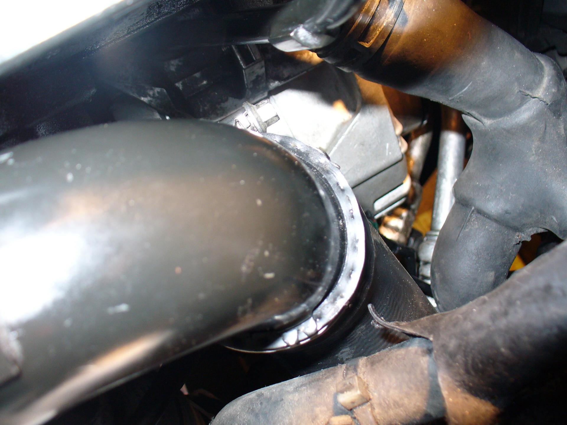

    Устанавливаем на правую голову патрубок интеркулера

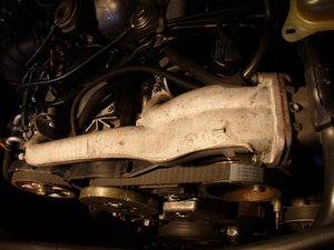

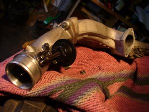

    Устанавливаем впускной коллектор

    Менял ГРМ, эта крышечка была в наборе, крутил, вертел, так и не нашел куда ее пристроить, теперь знаю. СПАСИБО.

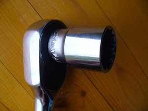

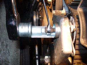

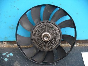

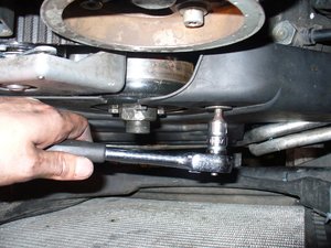

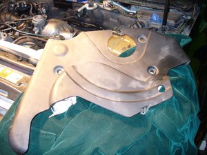

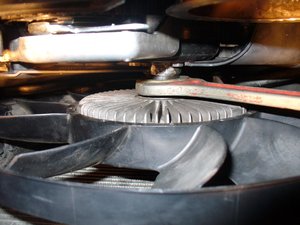

    Устанавливаем защитный пластмассовый кожух. Прикручиваем вентилятор вискомуфты.
    Внимание!!! На бензиновых автомобилях с двигателями типа 2,7 резьба обратная. У нас, на дизелях, в частности на АКЕ, резьба обычная (научен собственным опытом) Вискомуфту прикручиваем двумя ключами на 32. Одним держим, другим закручиваем.

    На старых моторах была пластмассовая заглушка с уплотнительным колечком и болтиком, потом пошла пробка с резьбой и внутренним шестигранником

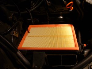

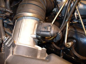

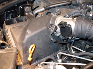

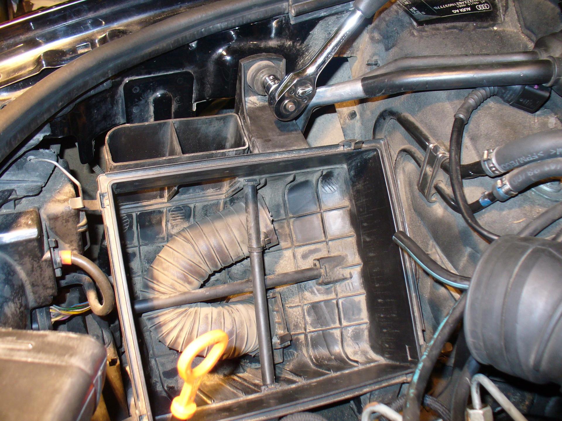

    Убираем сервисное положение, придаем автомобилю человеческий вид. Устанавливаем передний бампер. Забыл уже как она выглядит. При снятом бампере смахивает на Ку7.
    Устанавливаем корпус воздушного фильтра, ну и все причиндалы к нему
      394,9 КБ
      818
      327,2 КБ
      242
      336,7 КБ
      247
      295,5 КБ
      243
      274 КБ
      243
