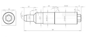

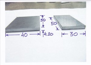

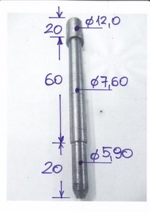

    Рекомендую делать из цветмета ибо пользоваться будешь не часто - зарастёт ржой!!! Пластины мне шлифовали из нержавейки и 4.2мм для меня принципиально, так как любой люфт это отклонение от заданных параметров.
