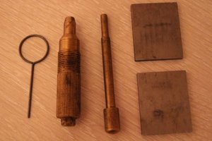

  16. emelja
    emelja Завсегдатай
    8 июл 2010
    665
    allroad АКЕ АКПП
    Без такой приблуды никак!!! По очерёдности как на фото: Фиксатор демпфера, фиксатор КВ, фиксатор ТНВД, фиксатор РВ.
      79,6 КБ
      65
  17. Ostap161
    Ostap161 Участник форума
    11 фев 2017
    120
    Audi a4 b6 avant 2.5 tdi quattro
    Спасибо вам ребят за подсказки, еще не знаю как толком пользоваться этим форумом, только вникаю, в нете нашел чертежи приблуд, токорь уже сделал!
