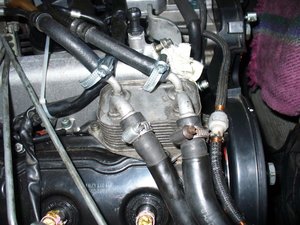

    Устанавливаем на три болта сам теплообменник, подсоединяем к нему шланги системы охлаждения двигателя

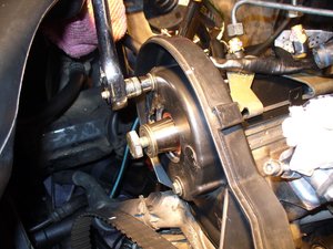

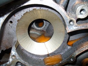

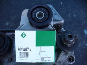

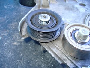

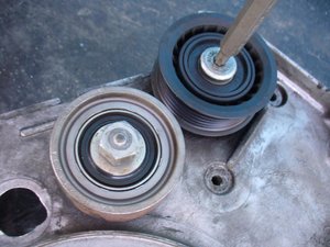

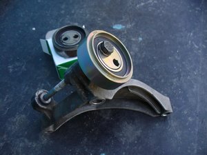

    Замену рокеров и гидрокомпенсаторов приурочим к замене ремня ГРМ, роликов и всех сопутствующих составляющих.

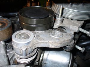

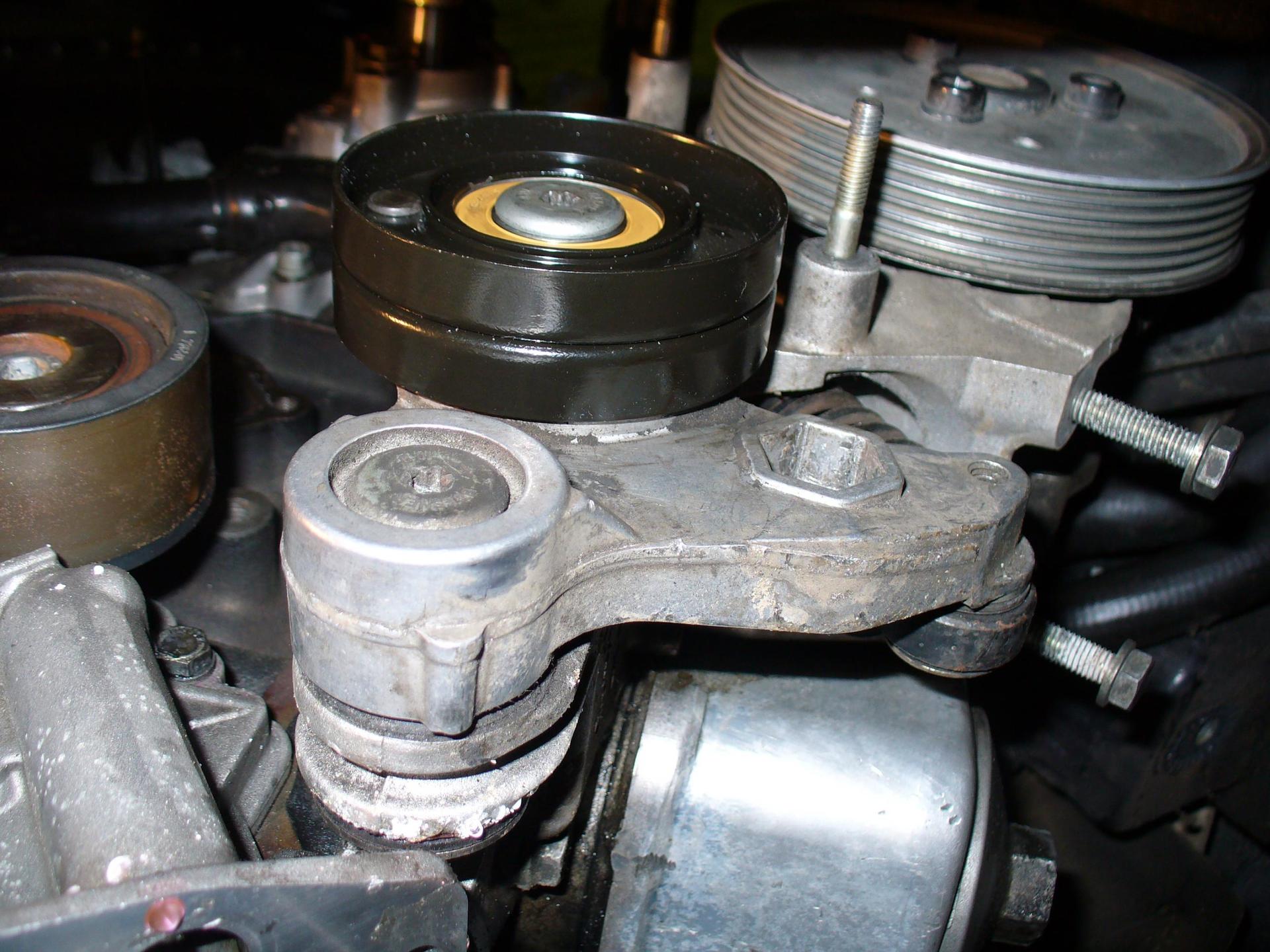

    Меняем обводной ролик поликлинового ремня
      332,2 КБ
      518
      262,4 КБ
      484
      222,4 КБ
      477
      324,4 КБ
      477
      338,8 КБ
      454

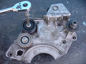

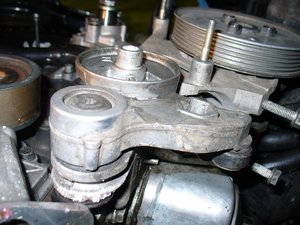

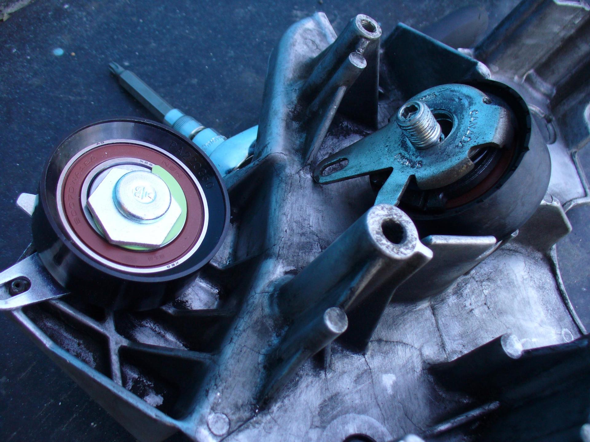

    Меняем натяжной ролик ремня ТНВД
      307,3 КБ
      408
      307,9 КБ
      387
      304,8 КБ
      382
      241,5 КБ
      396

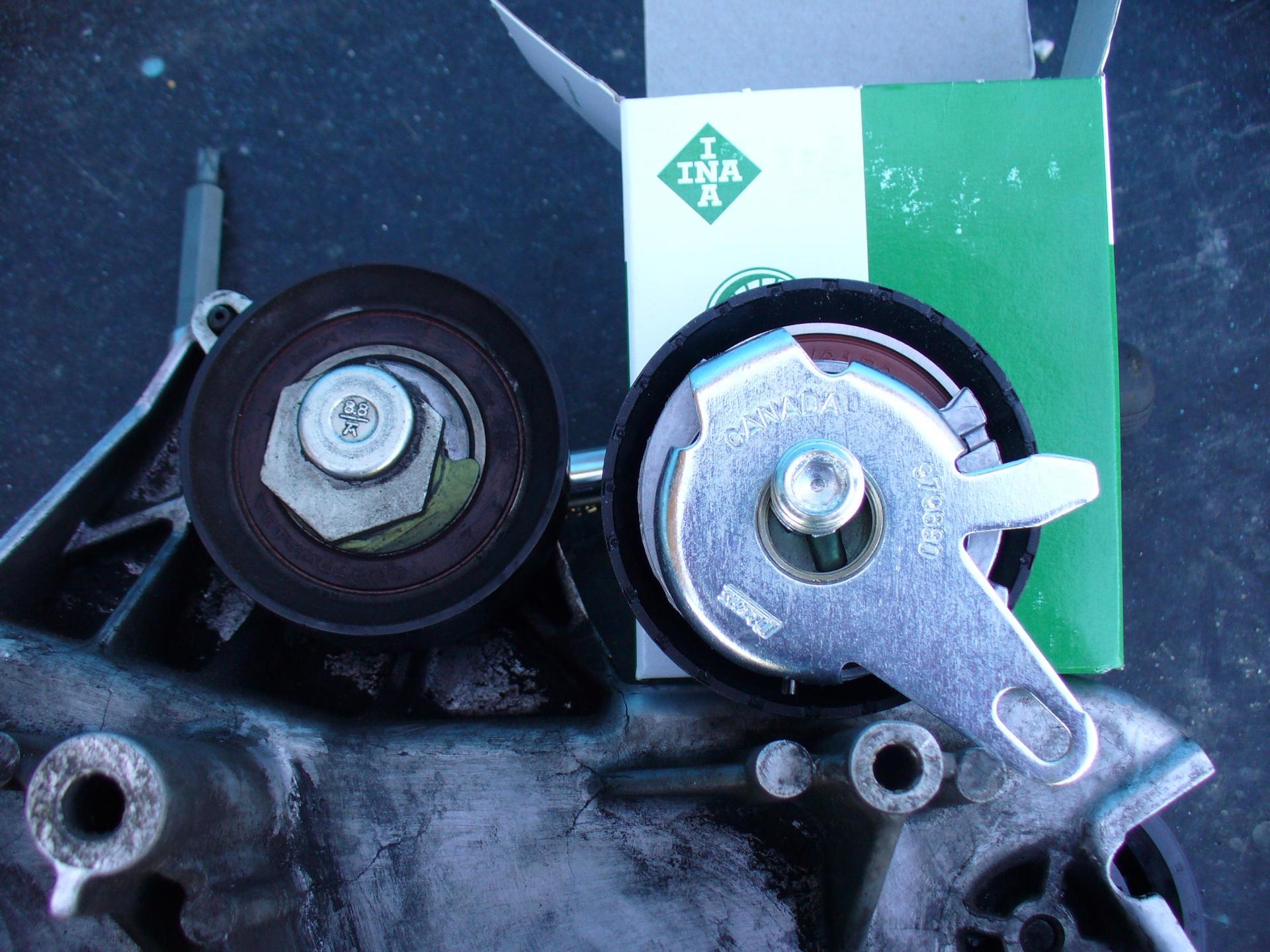

    Замена ролика натяжения ремня кондиционера
      277,4 КБ
      401
      210,5 КБ
      330
      261,1 КБ
      321

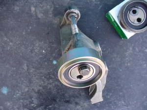

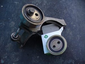

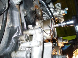

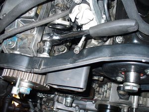

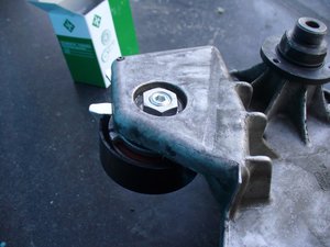

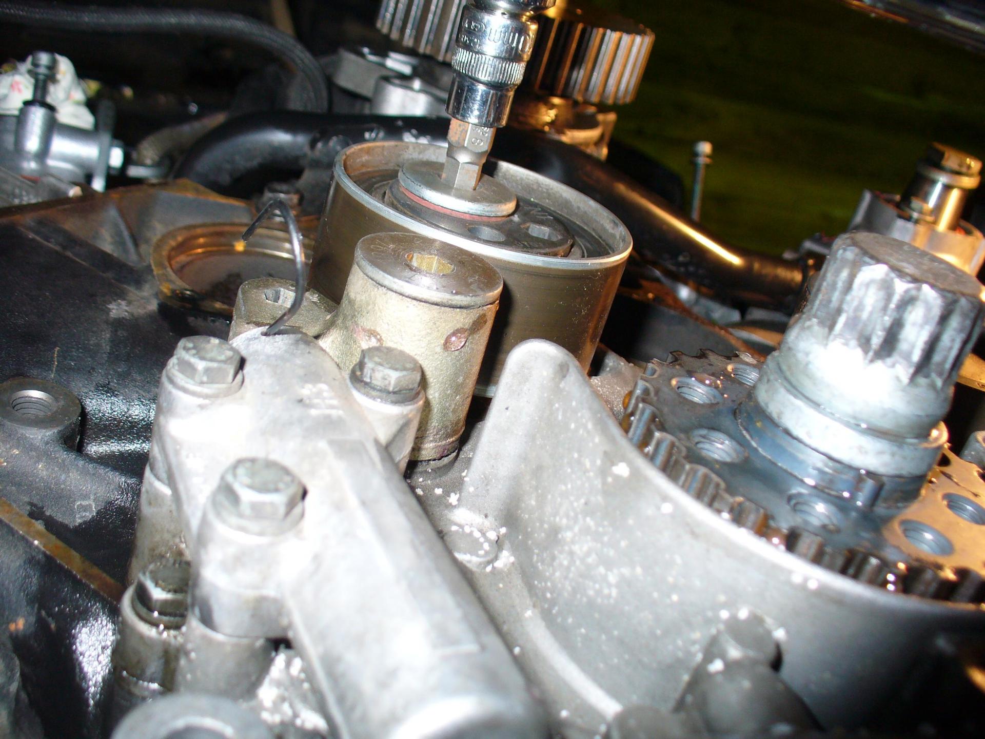

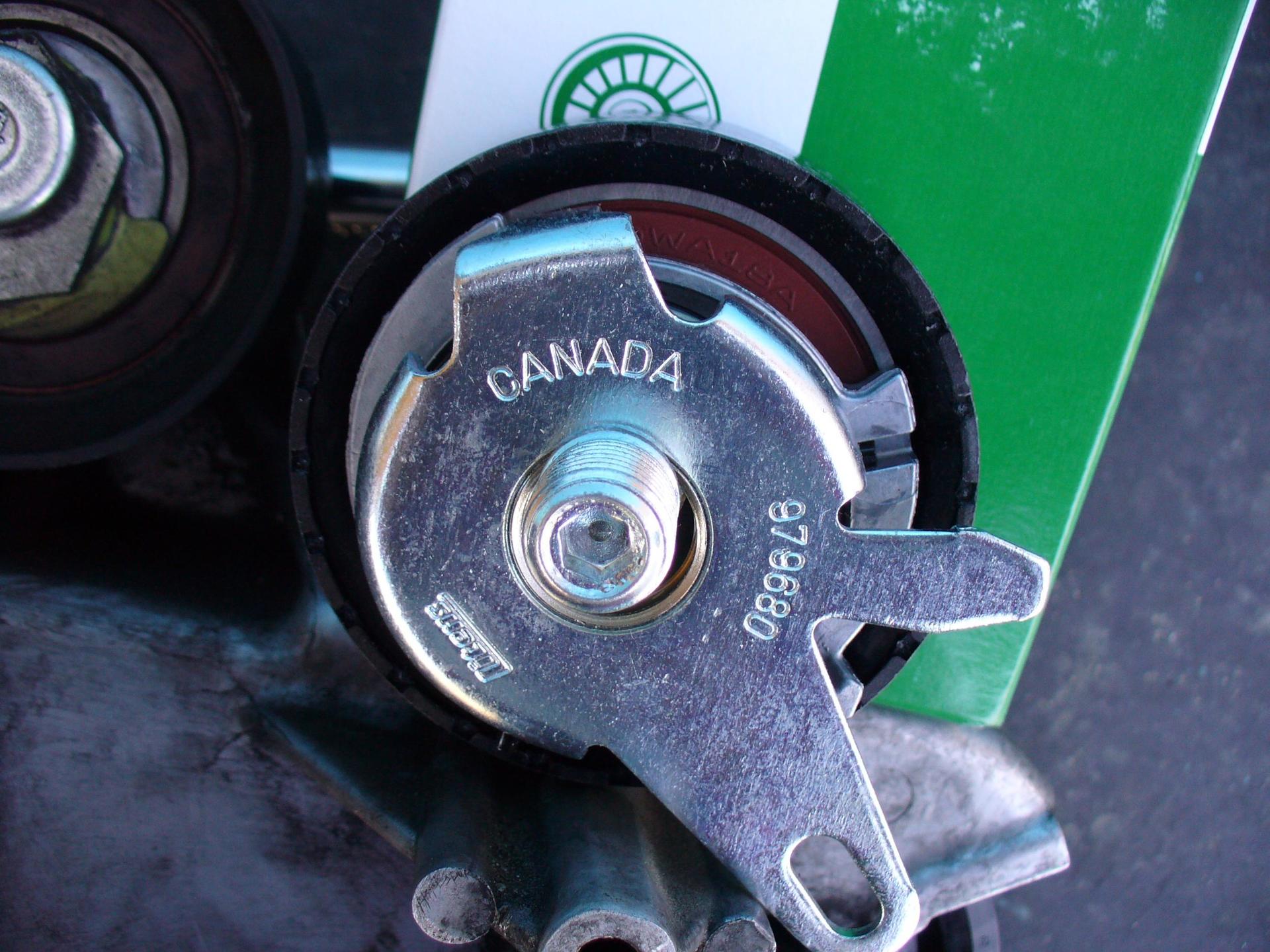

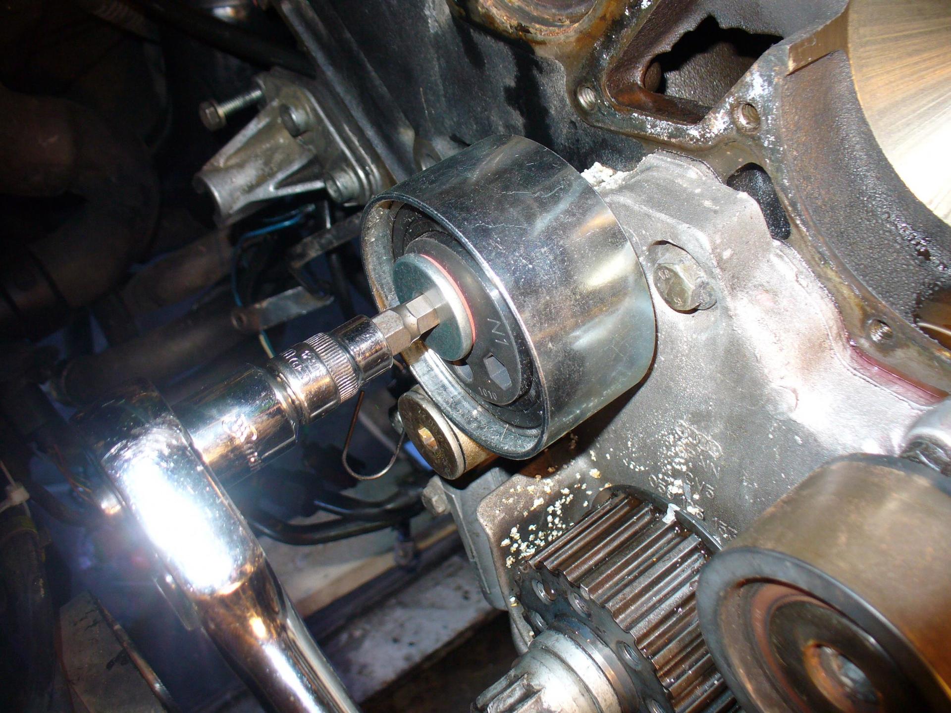

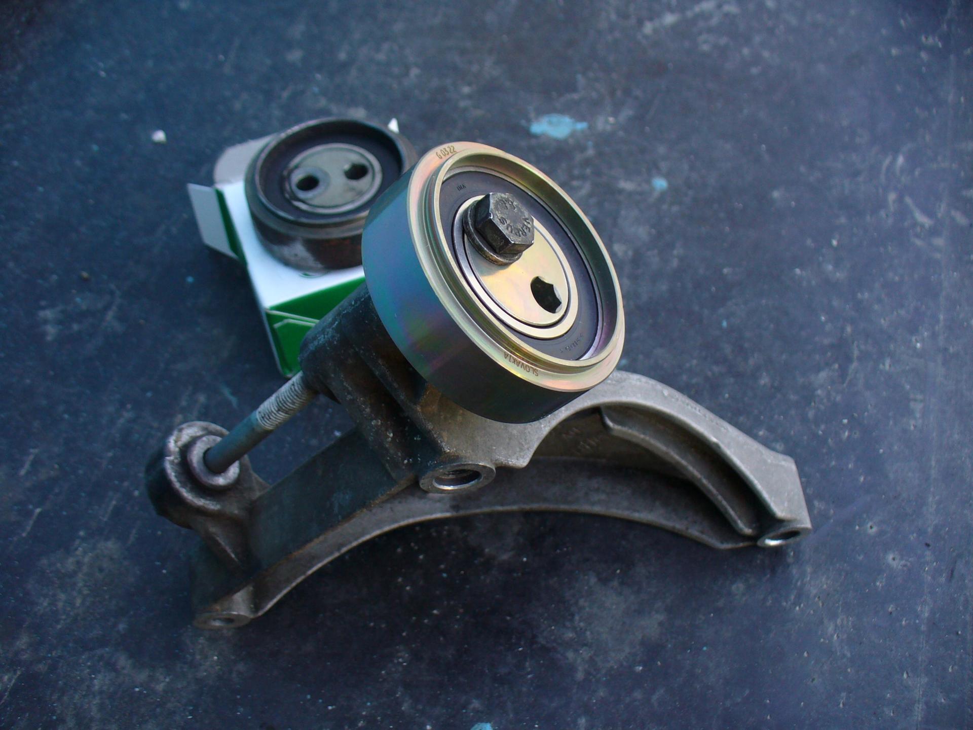

    Замена ролика натяжения ремня ГРМ
      282,7 КБ
      569
      364,2 КБ
      491
      362,1 КБ
      452

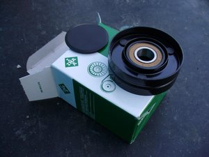

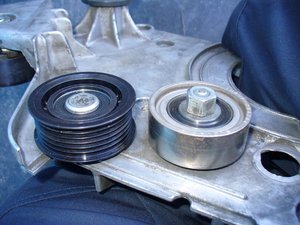

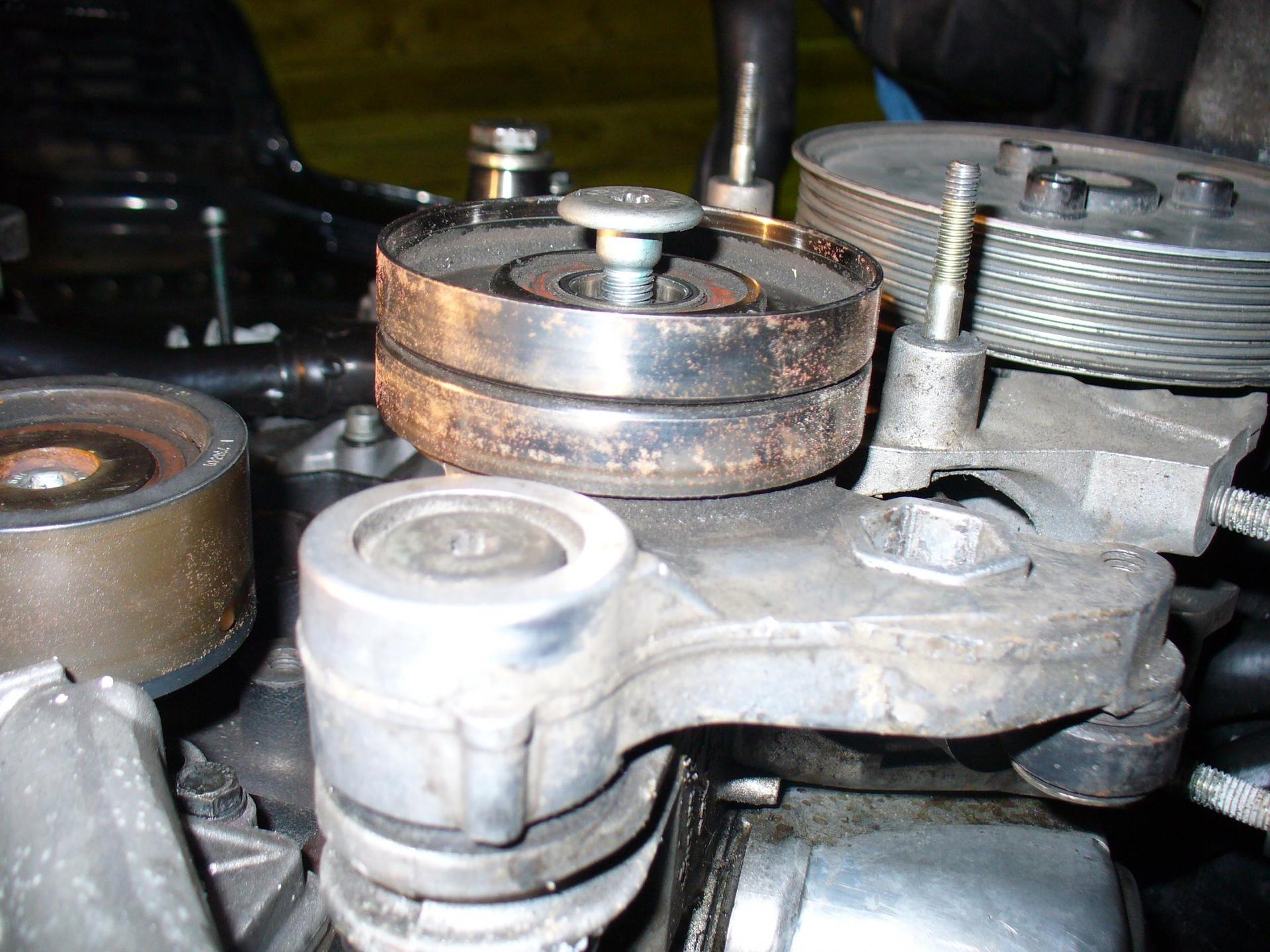

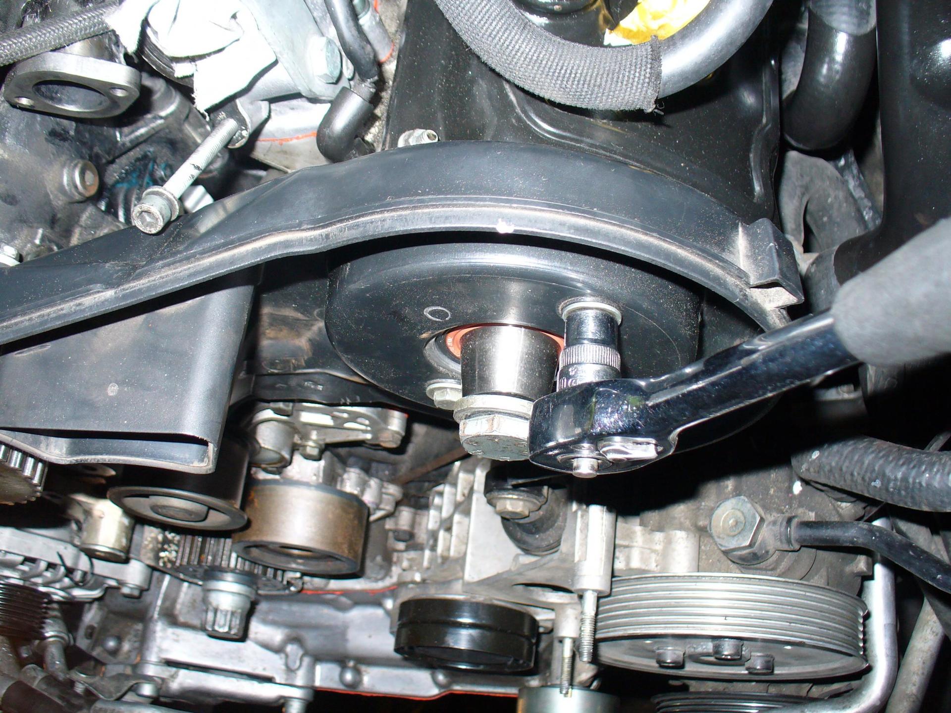

    Меняем второй обводной ролик на поликлином ремне, и стовим на него заглушку
      195 КБ
      333
      309,7 КБ
      353
      310,1 КБ
      373
      301,1 КБ
      653
      315,2 КБ
      357

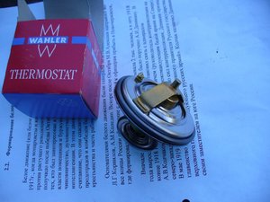

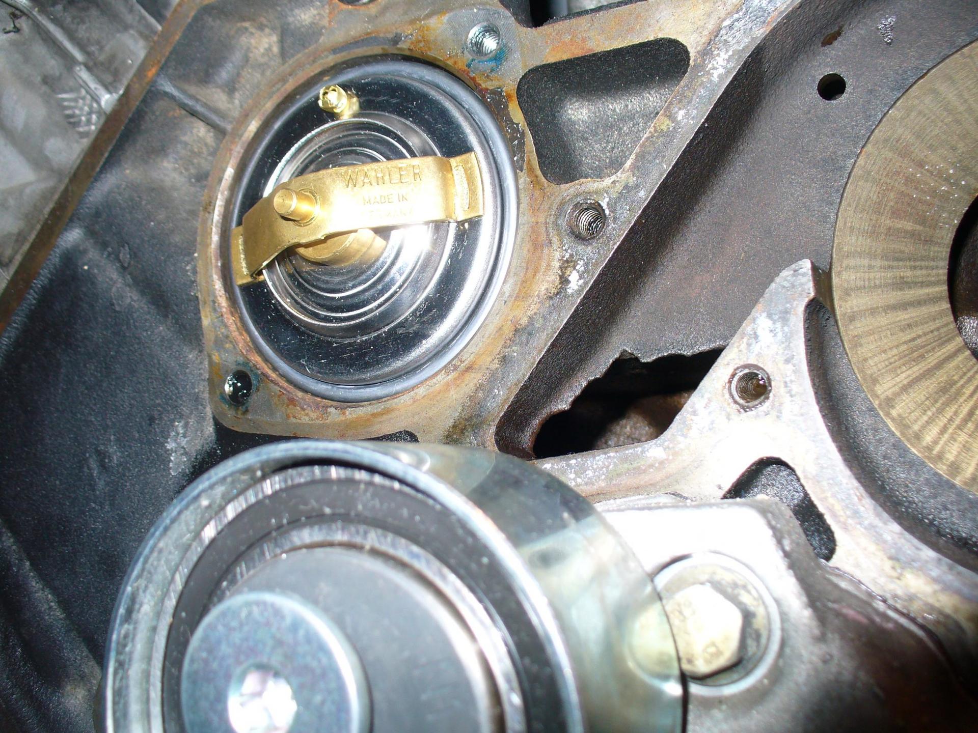

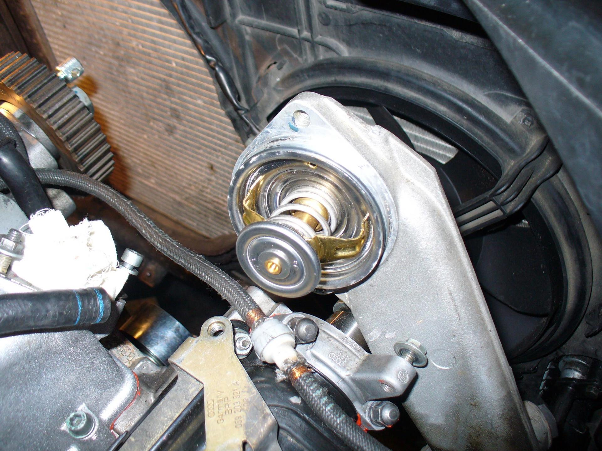

    Меняем термостат
      252 КБ
      410
      403,9 КБ
      451
      363,9 КБ
      456

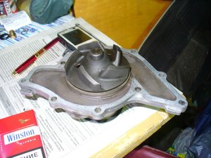

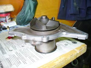

    Устанавливаем новую помпу
      434,5 КБ
      433
      275,9 КБ
      389
      294,5 КБ
      403

    Максим, отличный отчет!
    Фотки четкие, весь процесс архи нагляден. Было-бы еще лучше, будь видны на коробках с роликами номера (для последователей) чтобы не создавалась куча тем типа - "меняю ГРМ, что покупать?"
    И, на мой взгляд, нельзя подходить к мотору без хорошего динамометрического ключа! Поймать на глаз 10Nm при затяжке гаек распредвалов или 25Nm при затяжке роликов - нереально...
    Сам при первой замене забыл сделать вот это:
    Торцовым ключом на 8 мм поверните ролик натяжителя зубчатого ремня по часовой стрелке до момента затяжки 15 Н·м, выньте фиксирующий штифт диаметром 2 мм и отпустите ключ.
    А сделать это надо до того, как зафиксированы шкивы на распредвалах!
    Пришлось разбирать пол морды...
    Не увидел фразу про натяжение ремня и у Вас (а эти 15 Н·м, очень критичны)!
    Судя по фоткам, ремни-ролики менял не снимая телевизора - в сервисном положении.
