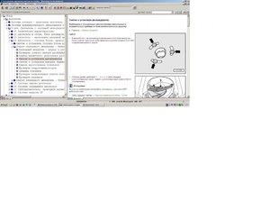

    невнимательно прочитал твое сообщение, если ты собрался менять валы, значит они выставляются всеж по меткам, ща найду инфу, скину

    если у тебя эльза есть, тогда найдешь, по рисунку где искать

    Нашел, хорошее чтиво на ночь!:thumbup:
