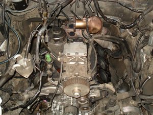

    Заколебали меня эти рокера с гидрокомпенсаторами вместе. Немнога OFF TOPа. Отдыхать тоже нужно, правда бех машины хренова. Да и не в этом счастье, жизнь строится на впечатлениях, я так считаю. А в гараже просидеть, вот кайф

    Макс, чето ты безсистемно както к ремонту относишся, нет какойто четкой линии поиска проблемы, все нелогично както происходит. Нет понимания причин и следствия .... Эх, больно смотреть ....
    Да и "советчиков" очень много чтото.

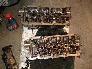

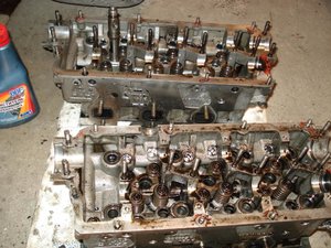

    вот фотки моих голов, снял вчера ночью вторую.

    теперь в понедельник повезу головы на замены направляющих, осмотр и восстановление/замену клапанов.
    Как закончим всё, надо будет встречаться на нейтральной территории и по пивку...а сейчас надо на трезвую))) хотя вчера сам литрушку опрокинул...дабы успокоиться. мало того - закурил (два года не курил). Распылители форсунок все под замену 1900ршт умнажаем на 6шт. проклудки под головы заказал рейнз по 580р/шт, колпачки маслосъёмные 2компл по 438р ерлинг, прокладка выпускного коллектора ваг 130руб, 2 свечи накаливани беру по 480р шт, ролик ремня приводного - менял недавно (под замену) INA 1096руб, патрубок воздуховода прохудился - под замену (номерок его 4B0 129 627) 2200рублей.
    как то так пока....болты заказал недавно reinz 2комплекта по 1050 руб

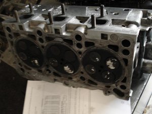

    в общем сдал сегодня головы на обработку в http://www.4tacta.ru/
    свечу пообещали высверлить без проблем. цена вопроса 1500руб. так же понадобилась целая свеча для замера. работы насчитали примерно на 12 000 за 2 головы. моют капитально...а потом начинают делать по согласованию, и снова моют))
