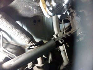

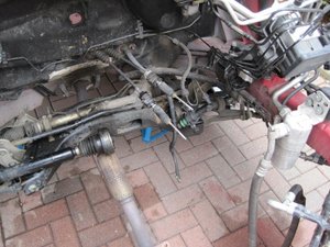

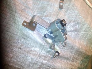

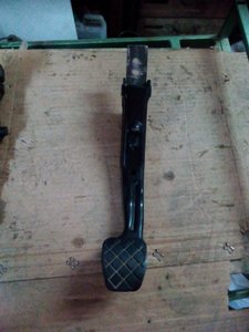

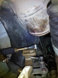

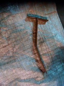

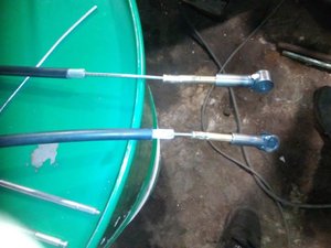

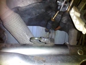

    Мужики, выручайте! Смысла больше шаманить своего робота не вижу. Хочу поменять. Уже вместе с Tekill ищем мастеров, которые занимаются такими работами. Чтобы они выслали мне в Читу комплектующие для замены.
    ОТ ВАС НУЖНЫ ФОТКИ ПРИВОДА СЦЕПЛЕНИЯ И ПРИВОДА КОРОБКИ ПЕРЕДАЧ. Если можно, вскройте пожалуйста кулису КПП и сфототайте крепление педали сцепления, как тяги проходят из моторного отсека в салон. Особенно интересны само собой дизеля 1.4. И напишите, какой марки коробки у вас на машинах.:hi: Может у кого-то есть фотки колокола КПП и вид фланца со стороны маховика движка (чтоб видно было - походит по креплению на ANY или нет).
  2. Evgeen
    Evgeen Участник форума
    6 июл 2012

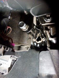

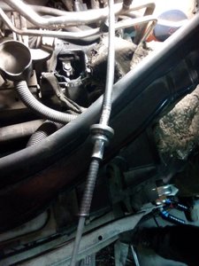

    Тяги как выходят из салона, покажите !!!
  4. Koenigsberger
    Koenigsberger Участник форума
    21 май 2015
    174
    A2 1.4TDI 2004 BHC

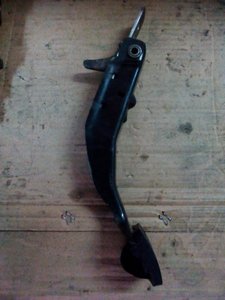

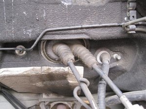

    Надеюсь, что поможет:hi:
      119,5 КБ
      544
      111,8 КБ
      470
  5. Autochainik
    Autochainik Участник форума
    14 июн 2013
    219
    A2 1.2 ANY 02 г.
    спасибо, теперь буду искать у себя эту заглушку

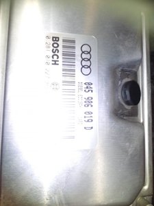

    Мужики! Где на А2 установлен блок управления EDC 15? На Лупо он стоит рядом со стеклоочистителем. А у нас?

    Там же, где и у всех, в подполье у водителя!

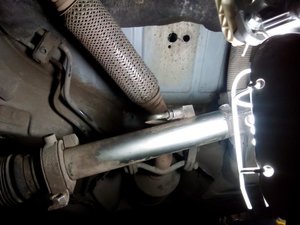

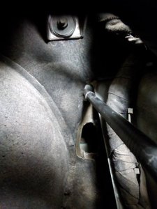

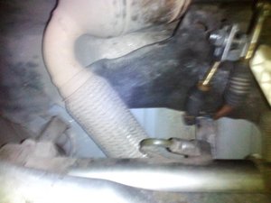

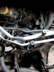

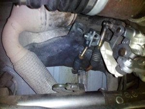

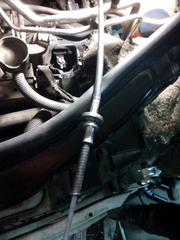

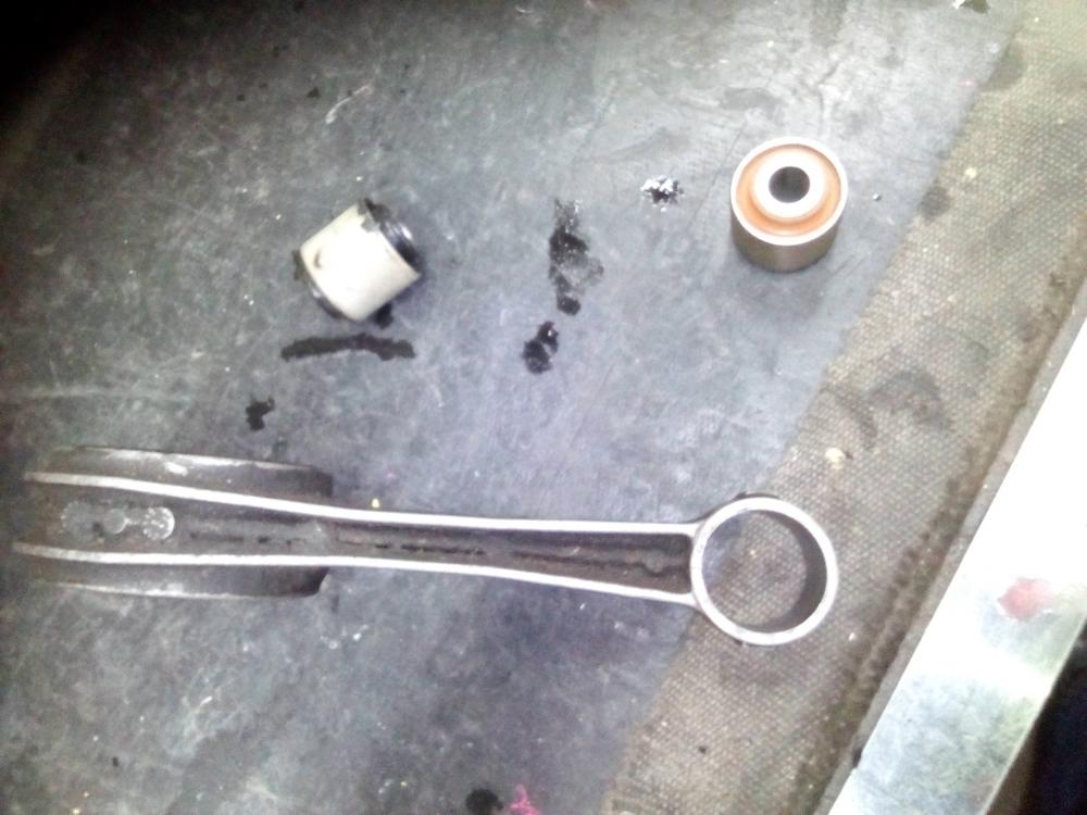

    Вот что получилось

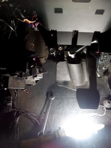

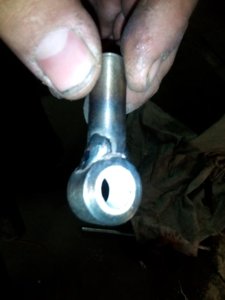

    и ещё

    Специальная благодарность Текилл (за моральную поддержку), Эпикурийцу (запчасти), Вячеславу- Avant100 (консультация) и поляку Мариушу из города Парчев (Польша) за прошивку под механику.

  17. Autochainik
    14 июн 2013
    219
    A2 1.2 ANY 02 г.
    В принципе ездить можно. Вполне сносно. Еще надо победить мозги. Прошивка не та. Но уже езжу.
