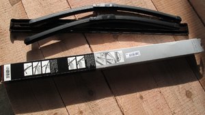

    Есть два вида без каркасных щёток у vag. На фото видно что на одних на теле щётки присутствуют скобки, а на других нет. Так вот там где есть эти скобки без болезненно вы резинки не замените.

    Если про мои фотки, то это как образец, типа принцип замены,

    Вот номер оригинальной резинки для бескаркасных щеток ауди, длина 700 мм на Q5 хватает, есть короче, все зависит от последней буквы
    Замена крайне проста, со стороны где резинка закреплена снимаем защитный колпачек, тонкой отверткой отгибаем зажим:
    Далее вытаскиваем старую резинку, по длине старой отрезаем новую, вот старая и новая, они идентичны:
    Ставим новую резинку и зажимаем зажим, одеваем защитный колпачек. Но все 5-10 мин и имеем абсолютно новые оригинальные щетки. Цена одной резинки на экзисте сейчас 437 рублей за шт.
    А вот на Q7 такое не прокатывает, там резинка выполнена единым целым со спойлером щетки, а такие не продаются.
