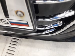

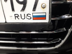

    Есть такая ситуевина!

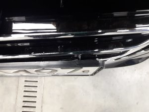

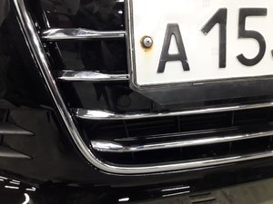

    Была куплена хромированная решетка (реплика) для установки вместо поврежденной оригинальной на а6с7 12 года. При установке выяснилось что место под номер меньше чем на оригинале, похоже не под российский рынок, и парктронники выше стоят. В общем при установке стандартной рамки парктронники реагируют. Рамку подрезали скосом, все равно пищат. Вверх поднимать не особо- хромированую планку закроет и посадочное место снизу видно становится.
    Кто нибудь справлялся с этим каким либо способом?
    Фото прилагаю и новой установленной решетки и старой, где видно насколько смещены посадочные места парктроников

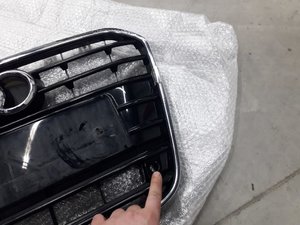

    Да, ещё фото-- реплика перед установкой выглядела так.

    Может подумать, как парктроники разместить ниже на новой решетке?
