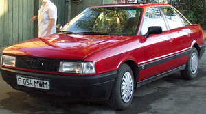

    На днях поменял ремень ГРМ. Машина стала больше кушать. Может они мне сместили его на пару зубьев. Как енто проверить???:rotate:
