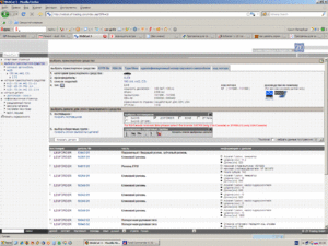

  7. ser_gr72
    ser_gr72 Старожил
    23 окт 2006
    27.998
    на NF ставили 2 вида ролика
    по ссылке
    http://www.elcats.ru/audi/parts.asp?mdl=079&unit=32F001A8
    под номером 2.
    судя по году оригинальный номер 074 109 243
    никаких бортиков у него нет, а у вас это скорее выработка
    может у оригинала есть?

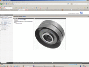

    Нашел http://www.elcats.ru/fullinfo.asp?flag=135224&pid=06605079 вроде внешне подходит и он даже с отбортовкой, 13733 Lemfoerder, но не указаны размеры, и не видно какое по середине отверстие, но у меня точно стоит с отбортовкой. Подойдет такой или нет?

  10. B.J.
    B.J. Живу я здесь
    8 июл 2008
    1.104
    AUDI 100 2.3 NF QUATTRO 1990г.
    Да нету на нем НИКАКИХ ОТБОРТОВОК ! У мня ж стоит, и никуда ремень не соскакивает. За инфу, Ser gr 72 - спасибо !
