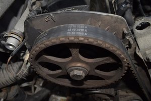

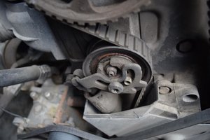

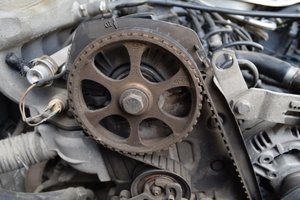

    Подскажите что означает эта дата на ремне? И как определить состояние ремня? ролика, натяжителя, машина приобреталась недавно поэтому возник вопрос, сколько ездил предыдущий хозяин на ней не известно

    Дата, скорее всего - производства. А ремень выглядит неплохо. Микротрещин нет, с боков не лохматится, не подтерт. Толщина хорошая. Езди не парься.

    Тоже в свое время купил машину,так и отъездил 4,5 года на ремне,что с ней достался,купил новый да так и не поменял,наблюдал, обслуживал,в виде силиконового масла и смазки...
