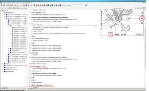

    200 это момент на болт коленвала, а на распреды для дизеля 75 Нм!

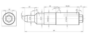

    в праздники заметил под машиной лужу антифриза,короче потекла помпа Хепу замененная 30 ккм назад,крыльчатка на ней металл,при проворачивании от руки заметен гул и заедание подшипника,поставил взамен оригинал,сразу пропала проблема с печкой на холостых.Так как застала врасплох делал без планки и фиксатора(второй раз блин),чертёж планки нашёл постами выше,а чертежа фиксатора нет,помогите у кого есть.Чтоб быть во все оружии в следующий раз

    Вот держи на форуме нарыл, кто то выкладавал не помню

    зы: размеры болта в нашей ветки выкладывали точно

    Чертеж выложил я!:nod: Для изготовление планки я покупал в электро магазине алюминиевую шину для подстанции шириной 60мм, толщиной 8мм и длиной 1 метр.
