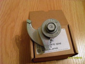

    Натяжной ролик Фирма NTN Япония! (Фото№1)

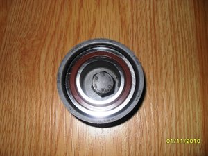

    [FONT=&quot]Отводной ролик Фирма INA Словакия! [/FONT](Фото№2)

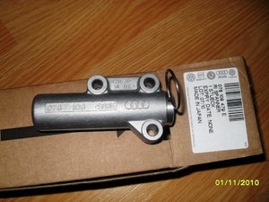

    Натяжитель зубчатого ремня Фирма NTN Япония! (Фото№3)

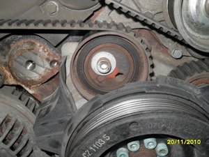

    Рычаг зажимной NTN Япония! (Фото№4)

  4. a200tq
    a200tq Старожил
    29 авг 2007
    5.288
    A200 88г.
    Точно, не SNR а NTN. Значит, в оригинал кладут просто ину. Только плохо, что ина получается словацкой, так то ина идет японская.
  5. Дж.Марат
    Дж.Марат Участник форума
    20 июн 2010
    138
    Allroad2.7TBEL 03г
    Так родное тоже Словацкого производства было, и ничьё отпахал 207тыщ. (до первой замены грм):umnik:

  10. Дж.Марат
    20 июн 2010
    138
    Allroad2.7TBEL 03г
    Право твое верить в СИЕ ЧУДО! Я уверен и знаю что до меня его никто не менял! Что меня напрягало до ужаса! Может этот заржавевший ролик тебя переубедит!!!???:rock: Не знаю в каком они состоянии бывают при пробеге 120тыщ. но при 207 принимают такой вид!:ded:

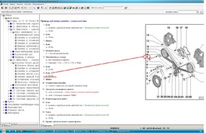

  11. Дж.Марат
    20 июн 2010
    138
    Allroad2.7TBEL 03г
    И еще хотелось бы отметить что я не нашол в ельзе рекомендации о замене болта крепления звездочки ГРМ. Да и усилия затяжки не такие уж космические 55 Нм.
