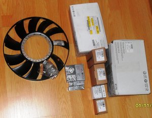

    Решил вот такой набор прикупить. Сальников я так понял именно три надо брать(они по одному идут или в комплекте под номером уже их три????)
    Помпу SKF возьму.
    Что еще можно взять неоригинал??

    Я вот подумал, а сильно нужно менять натяжитель поликлина??
    Да и кто может сказать номер помпы СКФ??
    Короче по списку выше насчитал 18878руб. Если без натяжителя поликлина, то на 2300руб дешевле будет.

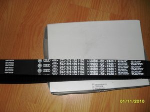

    ALLROAD 2.7Т мкпп
    Чет я совсем запутался. То есть получается можно взять ремень Дайко(1000руб) К нему отдельно два ролика Ина(1600+1000руб) Получается 3600руб. Это все тоже самое что и в родном рем комплекте за 5 тыс руб, так????
    Чет не велика экономия получается.
    А вот на натяжителе, Аркадий, спасибо тебе, можно нормально сэкономить купив Ина. Аж почти 2500руб экономии.
    Короче благодаря вашим советам мой комплектик похудел на 4 тыс руб, и стал равен в районе 15 тыс руб. Это уже радует.
    Я правильно говорю?
    ТАК ЕЩЕ РАЗ СПРОШУ: КАКОЙ НОМЕР ПОМПЫ СКФ?????

    Q3 2.0
    VKPC 81811 вроде этот
