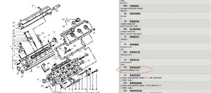

    ash3 Новичок
    12 ноя 2012
    53
    в поиске

    ктонибудь дайте пожалуйста номера деталей 23, 24, 25 заранее спасибо
  14. kdm2923
    kdm2923 Новичок
    4 окт 2011
    49
    A6/Allroad 2.5T 02
    23-059 145 350, 24-059 145 288,25-059 145 124
