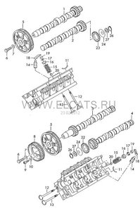

    Подскажите пожалуйста номера зубчатых шестерн привода грм. Хочу поменять вместе с ремнями
  11. nik37
    nik37 Участник форума
    18 дек 2011
    165
    Allroad 2.5 TDi
    если это то что под цифрой 5
    059109111F
